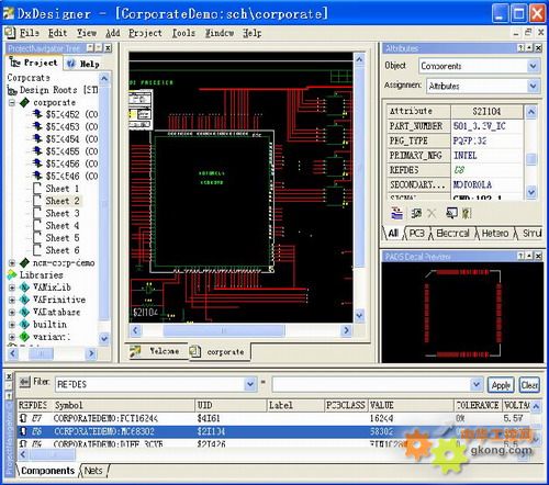

产品名称: DxDesigner
型  号:
Dxdesigner主要优势
产品特点:
􀂋 兼容Protel/orCAD/PADS Logic的原理图与符号库
􀂋 支持多页/层次式原理图结构的创建
􀂋 可对设计中的元器件与网络进行浏览、检索或属性集体编辑
􀂋 支持在原理图中定义物理设计规则
􀂋 支持派生设计及物料清单(BOM)自动生成
􀂋 可与企业ERP/PDM/PLM 系统衔接,提供ODBC 数据库接口,
可实现设计数据标准化管理􀂋 支持团队设计及设计文件版本管
DxDesigner:功能强大的原理图创建的设计数据管理环境
概述
简单的原理图/PCB 双向设计流程已不能满足大型高端电子产品开发的需要。产品的可
靠性、研发成本、设计周期通常受以下因素的困扰:
♦ 能否保证被采用的元器件性价比最高、供应最及时
♦ 经典电路和通用电路模块能否在不同的设计里快速复用
♦ 产品的逻辑功能会不会受到材料物理特性的影响
♦ 电路中的关键信号能否在画原理图的同时定义其布线规则约束
♦ 对于大型电子产品的设计,能否采用团队工作模式以缩短研发周期
♦ 分发到采购、生产等各个部门的设计数据是否一致
DxDesigner 为上述问题提供了一套优秀的解决方案,它是一个功能强大的项目创建与管理环境,可以在一个项目中开展多个原理图/PCB 设计,支持团队工作模式,并具备元器件属性管理、电路复用、Top-Down/Bottom-Up 结构的创建、原理图仿真、关键信号的布线规则定义、统计物料清单(BOM)及设计归档等全面的功能
DxDataBook设计库管理工具
高效率的元器件信息系统(CIS)管理
DxDesigner 中的DxDataBook 模块为设计工作提供了高效率的元器件信息系统管理功能。它可以让研发(包括原理图设计和PCB 设计)、采购、生产等各个职能部门在统一的ERP 数据平台上共享元器件信息、协同工作,保证了设计中采用的元器件均符合企业标准。研发、采购及生产等各部门掌握的最新元器件信息可以通过DxDataBook 进行快速反馈,有效地避免了因产品无法备料或生产而延误开发周期,同时有助于元器件的最优化选型。DxDataBook 还可以根据ERP 系统中的元器件价格信息,对原理图设计进行成本核算。
DxDataBook 是一座搭建在原理图符号库和元器件属性信息库之间的桥梁,可以节省大量的原理图符号建库时间,用户只需为每种元器件创建一个简单的符号即可,符号的所有属性都可在设计时从DxDataBook 中调用。
DxDataBook 具备属性校验功能,可根据ERP系统中标准的元器件属性信息对设计进行检验,找出设计中不规范的器件并提出警告,为产品备料、生产等流程的顺利实施提供了保证原理图与PCB 同步设计
DxPDF智能PDF 归档
DxDesigner 可以将原理图及元器件属性信息等所有设计内容输出为字符型PDF 文档,无须PADS 软件便可以打开原理图。在Acrobat 软件中,可以通过书签窗口浏览原理图的层次结构,通过鼠标右键菜单查看元器件属性信息;同时支持元器件和网络检索功能,只需提供要查找的元器件位号或网络名称,Acrobat即可将之选中并放大显示。
DxVariantManager   设计派生管理
DxVariantManager 支持物料清单(BOM)的派生管理,可以基于一个原
理图,为不同规格的产品配置相应的物料清单(BOM),并根据每个产品规格的需求定义元器件的使用状态,包括安装与否、替代型号等信息。DxVariantManager还可为每一份派生出的物料清单(BOM)创建与之一致的原理图档案。
DxDesigner 中的DxDataManager 模块为团队设计提供了充分的支持,可以确保多位工程师同时用DxDesigner 合作完成大规模的设计工作。项目主管可以通过DxDataManager 实现团队组建、任务分配、进度查询及权限管理等操作,而设计团队的每位成员都能使用DxDataManager 的并行设计、数据同步及设计数据版本管理等功能。在团队并行设计过程中,DxDataManager 可以确保所有团队成员各司其职,互不冲突,并随时进行数据的交流与共享。每位成员都可以根据需要锁定自己的设计数据,或查看当前各部分数据的设计者,共享自己的设计成果,或了解他人的最新进度,团队协作可以有条不紊地进行,切实提高了工作效率,缩短了产品研发周期。
数字/模拟混合电路仿真功能
DxDesigner 中的DxAnalog 模块提供了数模混合电路仿真的功能。DxAnalog 具备改进的SPICE 内核,可对开关电源、放大电路、射频电路、变压器等多种电路进行精确仿真。具备静态工作点、时域、频域等多种分析手段,可以对DxDesigner 原理图中各点的静态特性、工作波形及频域特性进行仿真计算,
及时发现设计中的不合理的拓扑及工作不稳定的频段;DxAnalog 还可以通过蒙特卡洛(Mente Carlo)或参数扫描(ParameterSweep)分析,测试电路中元器件的参数在一定范围内的变化对输出波形的影响,为电路参数的优化提供参考。
DxAnalog 还支持对仿真波形的处理,如对峰值、周期/频率、升降延时等多种参数进行测量,以及傅立叶变化、波形叠加比较等运算。
DxAnalog 提供了庞大的SPICE 仿真模型库,包括功率器件、变压器、PWM、补偿电路等模型共15000 个,为仿真电路的搭建提供了充分的支持;DxAnalog 还为常用的无源器件提供了大量的仿真模板,设计者只须在模板中输入元器件的标准参数即可生成精确地仿真模型,并用于仿真电路中。
