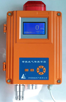

产品名称: QB2000F单点壁挂式可燃气体检测报警仪
型  号: QB2000F
价  格:
QB2000单点壁挂式可燃气体检测报警仪
产品简介:
   QB2000F型单点壁挂式可燃气体检测报警器(以下简称报警器),是一种固定式可连续检测作业环境中可燃性气体浓度、氧气浓度或者有毒有害气体浓度的仪器。
   QB2000F型单点壁挂式可燃气体检测报警器为自然扩散方式检测气体浓度,采用进口电化学传感器或催化燃烧式传感器,具有极好的灵敏度和出色的重复性;大屏幕液晶屏实时显示泄漏气体的浓度值,超过预设报警点立即启动声光报警信号或驱动排风系统;国际标准 4-20mA信号可直接接入工厂DCS系统,RS485数字信号与工厂上位机连接;仪器采用嵌入式微控制技术,全中文菜单操作简单,功能齐全,可靠性高,整机性能居国内领先水平。
