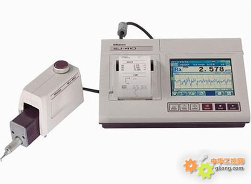

SURFTEST SJ-410 系列
飞跃进化的便携式表面粗糙度测量机大型彩色LCD 触摸屏,实现了更直观的操作性
可携带到工作现场,威力无比,性能超群
彩色图像
搭载了可视化程度较高的彩色图像LCD,实现更加鲜明地显示演算结果和分析曲线。

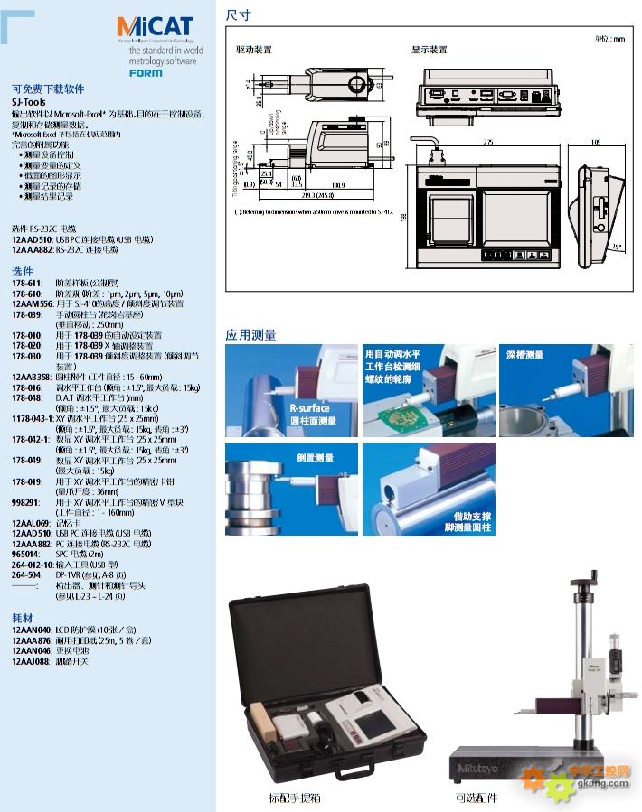

外观尺寸
(W×D×H)
计算显示部*3 275×198×109mm
上下倾斜单元130.9×63×99mm
驱动部128×35.8×46.6mm 154.5×35.8×46.6mm
重量
计算显示部*3 1.7kg
上下倾斜单元0.4kg
驱动部0.6kg 0.64kg
标准附属品
检出器*5/ 标准测针*6
270732 记录纸(标准纸张 : 5 个装)
12BAL402 液晶保护膜(1 装)
12BAG834 触控笔
12AAN041 工具箱
AC 适配器、电源线、 螺丝刀、十字螺丝刀、六角扳手、触控
笔用吊带、使用说明书、一本手册、质保书
*1 : 只有选择VDA 规格、ANSI 规格以及JIS'82 规格时才能演算。
*2 : 只有选择ISO'97 规格时才能演算。
*3 : 只有选择JIS'01 规格时才能演算。
*4 : 只针对ANSI 规格才能演算。
*5 : 根据SJ-410 系列的机身编码,No.178-396 或 No.178-397 为标准附属品。
*6 : 对应标准附属检出器的标准测针(No.12AAC731 或No.12AAB403) 为标准附属品。
