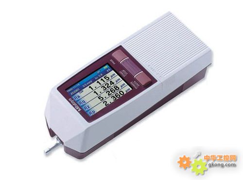

产品名称: 日本三丰表面粗糙度仪SJ-201
型  号: SJ-201
价  格:
技术参数:
*垂直行程:310mm
*基座平面度:8um
*基座尺寸:400X250X60mm
*尺寸:400X250X556mm
*重量:24.6kg
货号 适用型号
178-029 SJ-201,301
178-039 SJ-401
详细资料
日本三丰表面粗糙度测量仪SJ-201,粗糙度仪
粗糙度测量仪SJ-201,粗糙度仪
轻量精巧,操作简便!
作为日常工具使用的便携式表面粗糙度仪。
特点:
● 清晰的大型易进行读数字符显示
● 便携式设计,可用于任何场所
● 检测器 / 驱动部可拆卸,可在很小的空间内进行测量
● 探针行程达 350mm (-200mm ~ +150mm)
● 粗糙度参数与 ISO,DIN,ANSI 和 JIS 兼容
● 提供包括基础参数 Ra,Rq,Rz,Ry 在内的 19 个分析参数。
● 用户自定义功能可屏蔽不需要的参数。
● 对所需参数进行 GO/NG 判断。
● 通过简单的增益调整进行自动校准。
● 自动休眠功能可有效节约能源。
● 断电后仍可在存槠器中存 10 组不同的测量条件。
● 可为 SPC 操作输出数据。
● 外部设备可通过 RS-232C 端口与电脑或其它装置进行数据传输
● 双电源系统 (AC 适配器 / 内置充电电池 )
● 带有专用便携式仪器箱,可安全传输
● 可提供高精度粗糙度标准片
● 可通过打印机选件打印输出测量数据
型号
SJ-201P
SJ-201S
SJ-201S
SJ-201S
公制货号
178-930-2
178-920-2
178-889-2
178-899-2
公英制货号
178-933-2
178-923-2
178-912-2
178-913-2
检测器测力
0.75mN
4mN
0.75mN
4mN
评价长度
12.5um
12.5um
12.5mm
12.5mm
测量范围
350um(-200mm-+150mm)
驱动部 / 检测器
检测器: 178-395/178-390
探针:钻石型 ( 针尖半径: 2um/5um)
检测方式:微分感应
评定轮廓
P,R,DIN4776 曲线
P,R,Motif
评价参数
Ra,Ry,Rz,Rt,Rp,Rq,Rv,Sm,
S,Pc,R3z,mr,dc,Rpk,Rvk,
Rk,Mr1,Ra,Ry,Rz,Rt,Rp,Rq,
Sm,S,Pc,Mr2,Lo,R,AR,Rx,
A1,A2,Vo( 支持用户自定义 )
S,PcR3z,mr,R,AR,Rx,
( 支持用户自定义 )
表面粗糙度标准
JIS,DIN,ISO,ANSI
数据滤波
2CR-75%,2CR-75%PC,Gaussian-50%
截至波长
lc:0.25,0.8,2.5mm
ls:2.5,8um
取样长度 (L)**s
0.25,0.8,2.5,mm
取样段数
× 1, × 3, × 5, × L
显示
液晶显示
数据输出
通过 RS-232C 接口 /SPC 数据输出
电源
通过 AC 适配器 / 电池 ( 可更换 )
尺寸 (WxDxh)
156.5 × 62 × 52mm
重量
290g
