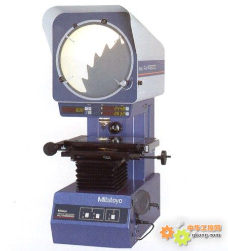

产品名称: PJ-A3010F-100投影仪,三丰测量投影仪
型  号: PJ-A3010F-100
价  格:
PJ-A3000系列投影仪特点:
追求高效率、高操作性的泛用型投影機。
數位文字表示,容易讀取數值(RS-232C輸出:XY軸角度計數器)。
重視操作性的上下動對焦大型把手。
采用浮動載物臺機構,量測更為輕松、快速。
投影幕為實線十字線。
搭配2D数据處理系統QM-DATA200使用,尺寸量測更簡易。

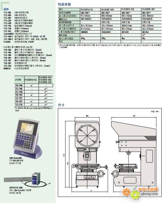

型號
PJ-A3005D-50
PJ-A3010F-100
PJ-A3005F-150
PJ-A3010F-200
測量范圍(X x Y軸)
50 x 50mm
100 x 100mm
150 x 50mm
200 x 100mm
讀數裝置
數顯微分頭
內裝光柵尺
可快速移動
X.Y兩軸
分辨率
0.001mm
投影屏
有效直徑:315mm
回轉角度:±360°
角度讀數:0.01°或1′(可換)
投影鏡頭
10X鏡頭組(標準配置),可選配20X、50X、100X鏡頭
放大精度
輪廓照明:±0.1%或更小
表面照明:±0.15%或更小
輪廓照明
光源:鹵素燈(24V 150W)
高低亮度轉換
表面照明
光源:鹵素燈(24V 150W)
半反射鏡垂直照明
數據輸出
僅XY坐標數據輸出
