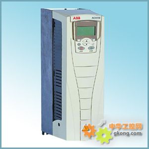

ACS510是ABB又一款杰出的低压交流传动产品,广泛应用于工业领域,特别适合风机水泵传动,典型的应用有恒压供水,冷却风机,地铁和隧道通风机等等。
  ACS510标准传动能保证及时交货、快速安装、快速启动、无忧使用,并具有以下特点:
  亮点
  全新PFC应用
  2个内置的PID控制器
  循环软启
  多段U/F曲线
  经济性
  能源优化
  磁通优化-最小的电机损耗和噪音
  标配内置谐波滤波器
  低谐波减少电力和其他设备成本
  可紧凑的并排安装
  即使更少的安装空间也无需降容使用
  环保性
  内置DC或AC电抗器使谐波更少
  内置滤波器使EMC辐射更低
  无需降容使用电机噪音更低
ACS510 技术参数
电压及功率范围
三相,208至480 V    0.75至110 kW
频率
48至63 Hz
功率因数
0.98
连续负载能力
1.1 x I2N 一般应用,1.5 x I2hd 重载应用
1.8 x I2hd for 2 /60 seconds 启动过载
过载能力
(最高环境温度40ºC时)
每十分钟允许一分钟的  1.5 x I2N重载应用
允许2秒钟的 1.8 x I2N启动应用。
开关频率
 1kHz  4 kHz,8 kHz,12 kHz
制动
R1,R2内置制动斩波器标配
加速时间 /减速时间
0.1至1800秒
控制方式
标量控制。
防护等级
IP 21/IP54
2路模拟输入
电压信号 电流信号
2路模拟输出
0 (4)至20 mA,负载 < 500 &#8486;
6路数字输入
12至24 V DC由内部或外部供电,
3路继电器输出
型号 NO + NC
相关特点
内置MODBUS协议
标配RFI
体积小,重量轻,电感量大
适应力矩变化大的离心机负载
ACS550电抗器饱和点远离额定电流范围
直流侧采用变感电抗器
风机受软件控制
两套PID参数
在全部和部分负载时,可减少谐波
电机温度保护
自动抑制噪声
完善的选配件(除OTAC)
相比ACS550增加的功能
增加了火灾模式(超越模式)
扩展了PFC辅助电机个数
增加了循环软启功能
增加了用户自定义U/F曲线
缺省设置为平方转矩负载和磁通优化
