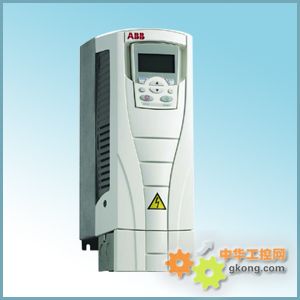

  ACS550低压交流传动,应用助手型控制盘,利用降低谐波的专利技术,无传感器矢量控制。
一、产品特点
1.助手型控制盘
2.用于降低谐波的专利技术:摆动式电抗器
3.无传感器矢量控制
4.内置的RFI滤波器作为标准配置,适用于第一和第二环境
5.内置Modbus现场总线及多种内部安装的总线适配器
6.UL、cUL及CE认证
二、产品结构
助手型控制盘
该控制盘更容易进行传动编程,可与传动分离使用,并具有多国语言文字功能。助手型控制盘需单独订货。这种控制盘还有多种向导,并内置了帮助功能用来指导用户。它还包括了实时时钟功能,可以在故障记录器中使用该功能,也可以用来控制传动,例如定时启动/停止。这种控制盘可以拷贝参数用于备份或下载到另一个传动中。一个大的显示屏和软件使用传动非常容易操作。
三、可选件
1.扩展继电器输出模块
提供了三路外的继电器输出接口。他们可以用于风机和水泵控制或多个监视功能。所有的继电器可以通过助手型控制盘进行编程来控制开闭,另外,也可以通过现场总线进行控制。
2.即插型现场总线模块
即插型可选件可以方便的构成自动化系统。一对双绞线代替了大量的常规接线,因此降低了成本并提高了可靠性。
ACS550支持以下现场总线:
·DeviceNet
·LonWorks
·Profibus-DP
·CANOpen
·ControlNet
四、技术数据
冷却
ACS550是按照外部风冷设计的。冷却空气不能含有腐蚀成分,并且温度不能超过40℃(降容使用时为50℃)。
详细说明:
ACS550 技术参数
电压及功率范围
三相,208至480 V    0.75至110 kW
频率
48至63 Hz
功率因数
0.98
连续负载能力
1.1 x I2N 一般应用,1.5 x I2hd 重载应用
1.8 x I2hd for 2 /60 seconds 启动过载
过载能力
(最高环境温度40oC时)
每十分钟允许一分钟的  1.5 x I2N重载应用
允许2秒钟的 1.8 x I2N启动应用。
开关频率
 1kHz  4 kHz,8 kHz,12 kHz
制动
R1,R2内置制动斩波器标配
加速时间 /减速时间
0.1至1800秒
控制方式
矢量控制,标量控制。
防护等级
IP 21/IP54
2路模拟输入
电压信号 电流信号
2路模拟输出
0 (4)至20 mA,负载 < 500 ?
6路数字输入
12至24 V DC由内部或外部供电,
3路继电器输出
型号 NO + NC
相关特点
内置MODBUS协议
标配RFI
体积小,重量轻,电感量大
适应力矩变化大的离心机负载
ACS550电抗器饱和点远离额定电流范围
直流侧采用变感电抗器
风机受软件控制
两套PID参数
在全部和部分负载时,可减少谐波
电机温度保护
自动抑制噪声
完善的选配件
