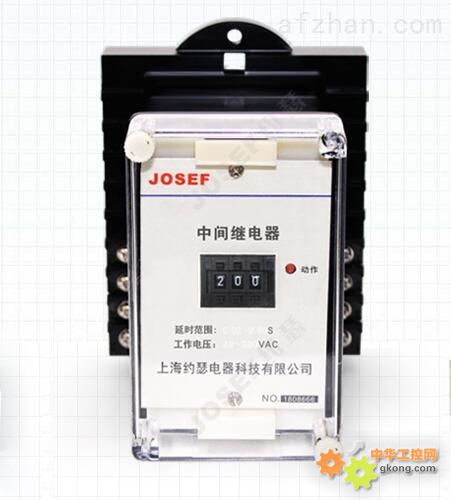

 1 用途
ZJS-415;ZJY-620静态中间继电器用于各种保护和自动控制装置中,以增加保护和控制回路的触点容量。
2 型号及规格
接点排列图以继电器铭牌标注为准。
3 主要性能
常规100V和220V的电磁型中间继电器所用导线很细,匝数也多,造成容易断线,可靠性低,动作时间和返回时间长等缺点。
本系列中间继电器采用静态电子控制回路控制多个密封进口中间同时导通或断开。具有以下性能和特点:
1、采用高性能密封继电器,防潮,防尘,不断线,可靠性高。
2、动作电压准确,返回系数高,无抖动,功耗低,多个接点同时动作或返回(可控性100%)。
3、继电器动作后有灯光指示、有电源指示。
4、继电器的电气寿命和机械寿命长。
5、绝缘耐压水平高。触点容量大,触点接触电阻小。
6、抗干扰特性好,可适用于强干扰或电源电压质量很差的场所。
4 技术条件
4.1 环境基准条件 4.2 正常使用条件
环境温度:20℃±2℃ 环境温度:-25℃~+40℃
相对湿度:45%~75% 环境相对湿度:不大于90%
大气压力:80Kpa~106Kpa 大气压力:80Kpa~110Kpa
存储和运输过程中的极限温度:-25℃~+75℃
使用地点的海拔高度:不高于2500米
使用环境的周围介质无爆炸危险品;不含有腐蚀性气体;所含导电尘埃的浓度不应使绝缘水平降低到允许值以下。
4.3 继电器额定值 额定电压值:6V,12V,24V,48V,110V,220V AC、DC;380VAC。
4.4 触点容量 在电压不大于250V,功率因数COSφ为1.0的交流电路中,可分断10A。
直流:普通型:接通DC220V,10A;断开DC220V,τ=5mS,50W负载。
B型:接通DC220V,10A;断开DC250V,τ=5mS,500W大容量触点,极限容量为1500W。
4.5 保持值 0.7~1.2倍额定电压 JZ-7系列快速中间继电器动作时间和返回时间不大于15mS。
4.6 功耗 在额定电压下不大于6W。
4.7 绝缘电阻 用1000V摇表测量各引出端子对外壳锁紧螺钉之间绝缘电阻不小于10MΩ。
4.8 绝缘耐压 各引出端子对外壳锁紧螺钉能承受工频2000V,同组触点之间能承受工频1000V,历时一分钟试验,无击穿。
4.9 电寿命 A型:DC250V回路,切断电流τ=5mS,50W,〖10〗^4次以上;
B型: DC250V回路,切断电流τ=5mS,500W,〖10〗^4次以上;1500W,〖10〗^3次。
4.10 机械寿命 触点无负荷300万次以上。
