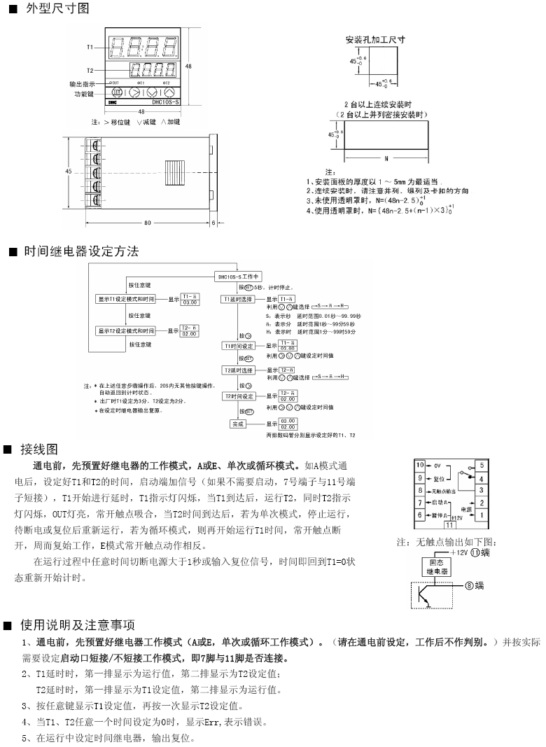

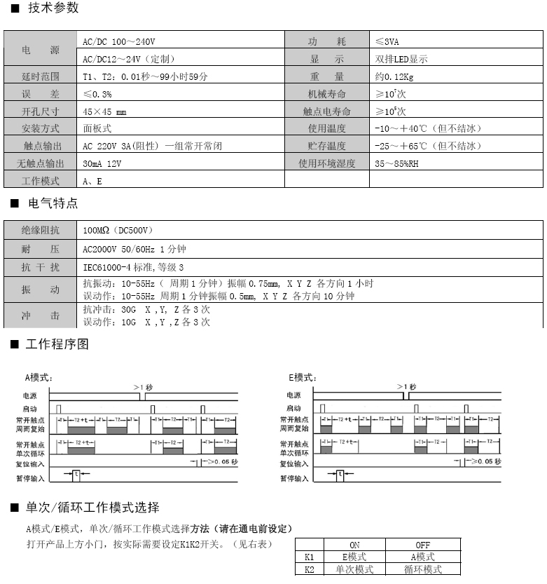

􀂄 特点
􀁺 可设定T1,T2 两个延时时间能替代两只时间继电器
􀁺 能周而复始工作,也能单次执行
􀁺 有无触点输出驱动固态继电器
􀁺 DIN(48×48mm)面板尺寸
􀁺 延时范围宽0.01 秒~99 小时59 分
􀁺 符合的标准:
   Q/WDH 01-2003、GB 14048.5-2001、IEC60947-5-1:1997
