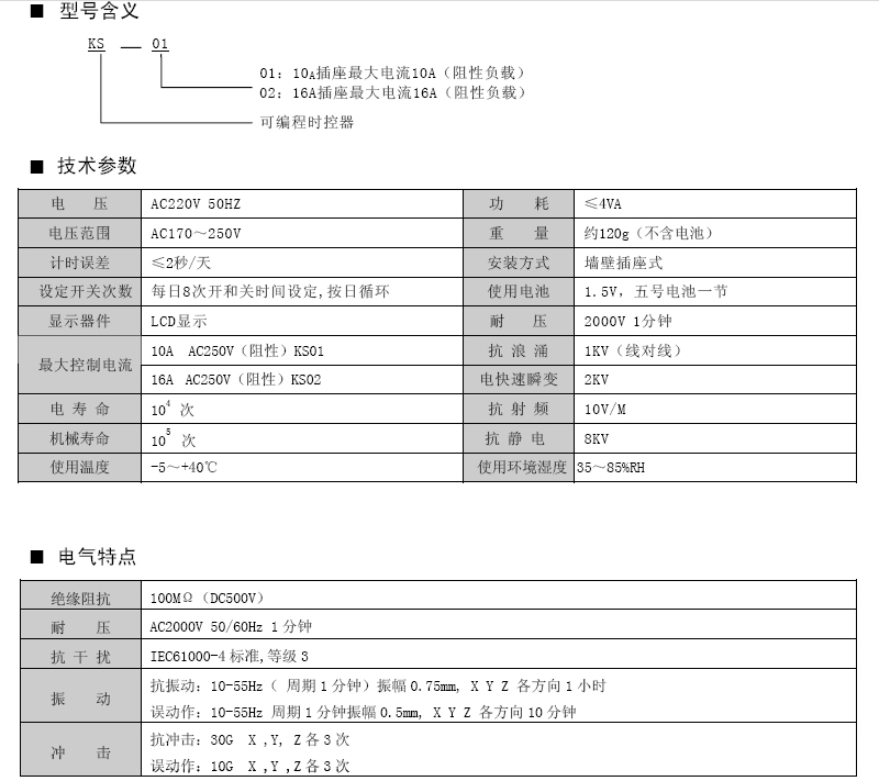

􀂄 特点
● 24小时电器定时开关,特别适合用于家庭节电 。
● 设定8个开和关的控制按日循环并随时可以控制开关。
● LCD显示,使用电池工作,停电后照常走时。
􀁺 符合的标准: Q/WDH 03-2003、GB 14048.5-2001、
   IEC60947-5-1:1997
