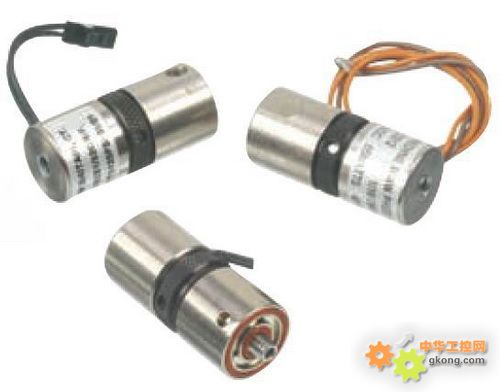

产品名称: GLE系列超微型电磁阀
型  号: GLE系列
GLE系列超微型电磁阀
◆      工作压力:175psi
◆      Cv范围:0.018到0.07
◆      功率:0.65W或2W
GLE系列两通或三通电磁阀提供更高的响应速度和流速,专为空气
和干燥气体应用设计。镀镍阀体和线圈壳结构使此类微型电磁阀
具有极佳的耐用性和耐腐蚀性。GLE系列超微型电磁阀的额定功率
范围为.65-2w,适用于节能、高压和高流速领域。
典型应用:
● 医疗与呼吸设备 ● 印刷机械和分拣设备
●自动包装设备 ● 空气监控系统
订货选型:
GLE2013  -5       -      -V      -EO        -MM    -12VDC   -OC
分类      阀体材料       O形圈材料          电压
线圈结构    柱塞密封材质      阀体接口配置    附加选件
说明:分类后,所有“-代码如果是规定的标准(空)选择,则可保留空白。”
举例:
GLE2010-W24-1-V-VO-24VDC-OC
GLE系列两通常闭电磁阀,封装线圈带24" 引线,镀镍黄铜阀体,Viton. 柱塞
密封件,Viton. O 形圈,#10-32 直螺纹接口,工作电压24 VDC,清洁处理,
用于输送氧气。
分类
额定
功率
孔径
MOPD
(pisg)
Cv
分类
阀体
阀塞
阀体
阀塞
两通常闭
0.65W
1/32
125
0.018
GLE2010
3/64
70
0.023
GLE2011
1/16
40
0.036
GLE2012
5/64
20
0.070
GLE2013
2W
1/32
175
0.018
GLEH2010
3/64
150
0.023
GLEH2011
1/16
100
0.036
GLEH2012
5/64
0.070
GLEH2013
两通常开
0.65W
1/32
125
0.018
GLE2210
3/64
70
0.023
GLE2211
1/16
40
0.032
GLE2212
2W
1/32
175
0.018
GLEH2210
3/64
150
0.023
GLEH2211
1/16
100
0.032
GLEH2212
三通常闭
自由通风
0.65W
1/32
1/32
125
0.018
0.018
GLE3010
3/64
3/64
70
0.023
0.023
GLE3011
1/16
1/16
40
0.036
0.032
GLE3012
2W
1/32
1/32
175
0.018
0.018
GLEH3010
3/64
3/64
150
0.023
0.023
GLEH3011
1/16
1/16
100
0.036
0.032
GLEH3012
三通常闭
直接连接
0.65W
1/32
1/32
125
0.018
0.018
GLE3110
3/64
3/64
70
0.023
0.023
GLE3111
1/16
1/16
40
0.036
0.032
GLE3112
2W
1/32
1/32
175
0.018
0.018
GLEH3110
3/64
3/64
150
0.023
0.023
GLEH3111
1/16
1/16
100
0.036
0.032
GLEH3112
三通常开
0.65W
1/32
1/32
125
0.018
0.018
GLE3210
3/64
3/64
70
0.023
0.023
GLE3211
1/16
1/16
40
0.036
0.032
GLE3212
2W
1/32
1/32
175
0.018
0.018
GLEH3210
3/64
3/64
150
0.023
0.023
GLEH3211
1/16
1/16
100
0.036
0.032
GLEH3212
三通
多用途
0.65W
1/32
1/32
80
0.018
0.018
GLE3310
3/64
3/64
40
0.023
0.023
GLE3311
1/16
1/16
20
0.036
0.032
GLE3312
2W
1/32
1/32
150
0.018
0.018
GLEH3310
3/64
3/64
100
0.023
0.023
GLEH3311
三通
方向控制
1/16
1/16
0.036
0.032
GLEH3312
0.65W
1/32
1/32
135
0.018
0.018
GLE3410
3/64
3/64
80
0.023
0.023
GLE3411
1/16
1/16
45
0.036
0.032
GLE3412
2W
1/32
1/32
190
0.018
0.018
GLEH3410
3/64
3/64
165
0.023
0.023
GLEH3411
1/16
1/16
80
0.036
0.032
GLEH3412
线圈结构
(空白)=胶带缠绕,B级,配置引线(长度18")*
W   =胶带缠绕引线线圈,非标长度(指定长度)
1=封装线圈,B级,配置引线
1=封装线圈
10=外部整流线圈(仅限引线)
阀体材料
( 空白)=镀镍黄铜
柱塞密封材质
(空白)=丁腈橡胶*
E=EPR
V=Viton
MQ=硅橡胶
O形圈材料
(空白)=丁腈橡胶
EO=EPR
VO=Viton
MQO=硅橡胶
阀体接口配置
(空白)=#10-32直螺纹接口
BM=M5 x 0.8 接口
MM=阀块接口,配置#10-32 双头螺栓
MM2=阀块接口,配置M5 x 0.8 柱螺栓
BO=底部下阀座接口(最大孔径 = 1/16")
电压
  VDC=直流(指定电压)
  VAC=交流  仅限2 w(指定电压)
附加选件
QO=静音运行(仅双通阀)
OC= 清洁处理,用于输送氧气
VAC=用于真空作业(0 到 29.5" Hg)
注: 除非另有说明,否则使用标准选择。标准选择不会列在最终的零件号中。
