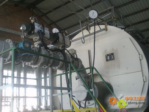

产品特点
* 机电一体化结构;
* 采用内燃式燃烧机理,燃气、空气混合均匀,燃烧完全,点火易,升温快;
* 高效节能低噪音风机,自动调节比大;
* 控制系统运行安全可靠;
* 能适应发生炉煤气的超低压力,低热值,高焦油等特点
燃气主要技术参数
* 煤气工作压力:P≥2Kpa
* 煤气热值:q≥1350Kcal/Nm3
* 煤气密度:ρ=1.16kg/Nm3
