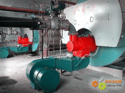

产品名称: 焦炉煤气燃烧器
型  号: ZMj
价  格:
品  牌: 岳阳远东
产品特点
* 机电一体化结构;
* 采用内燃式燃烧机理,燃气、空气混合均匀,燃烧完全,点火易,升温快;
* 高效节能低噪音风机;
* 自动调节比大;
* 控制系统运行安全可靠;
* 抗焦油能力强,焦油含量≤1.5%时能正常工作。
