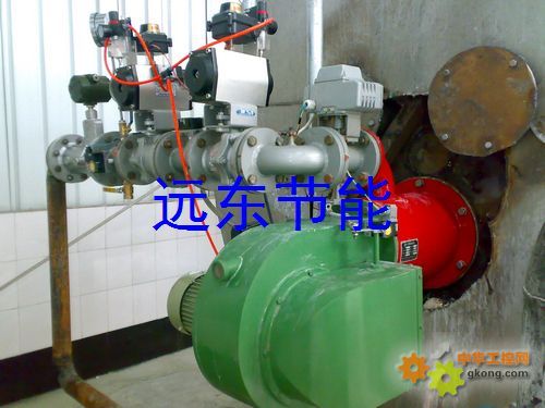

产品名称: 天然气燃烧器
型  号: ZT天然气燃烧器
 产品特点
* 机电一体化结构;
* 采用内燃式燃烧机理,燃气、空气混合均匀,燃烧完全,点火易,升温快;
* 高效节能低噪音风机;
* 自动调节比大;
* 控制系统运行安全可靠。
天然气工艺参数
* 天然气压力:5-50Kpa
* 天然气热值:8500-10000Kcal/Nm3
* 天然气密度:0.75-1kg/Nm3
型号
Φ
Φ1
N1—D1
Φ2
N2—D2
A×B
N—d
风机
ZT80
Φ195
Φ250
4—Φ14
Φ100
4—Φ18
260×120
4—Φ14
2.2KW
ZT160
Φ270
Φ325
4—Φ14
Φ110
4—Φ18
280×145
4—Φ14
3KW
ZT320
Φ340
Φ390
6—Φ14
Φ145
4—Φ18
380×190
4—Φ14
7.5KW
ZT400
Φ377
Φ428
6—Φ14
Φ160
4—Φ18
440×220
4—Φ14
11KW
ZT480
Φ420
Φ470
6—Φ16
Φ160
4—Φ18
440×220
4—Φ14
11KW
ZT640
Φ480
Φ530
6—Φ16
Φ180
8—Φ18
480×245
4—Φ18
18.5KW
ZT800
Φ510
Φ560
8—Φ16
Φ180
8—Φ18
2—265×265
6—Φ18
30KW
ZT1200
Φ550
Φ600
8—Φ18
Φ210
8—Φ18
2—290×280
6—Φ18
37KW
ZT1440
Φ600
Φ650
8—Φ18
Φ240
8—Φ23
2—290×280
6—Φ18
37KW
