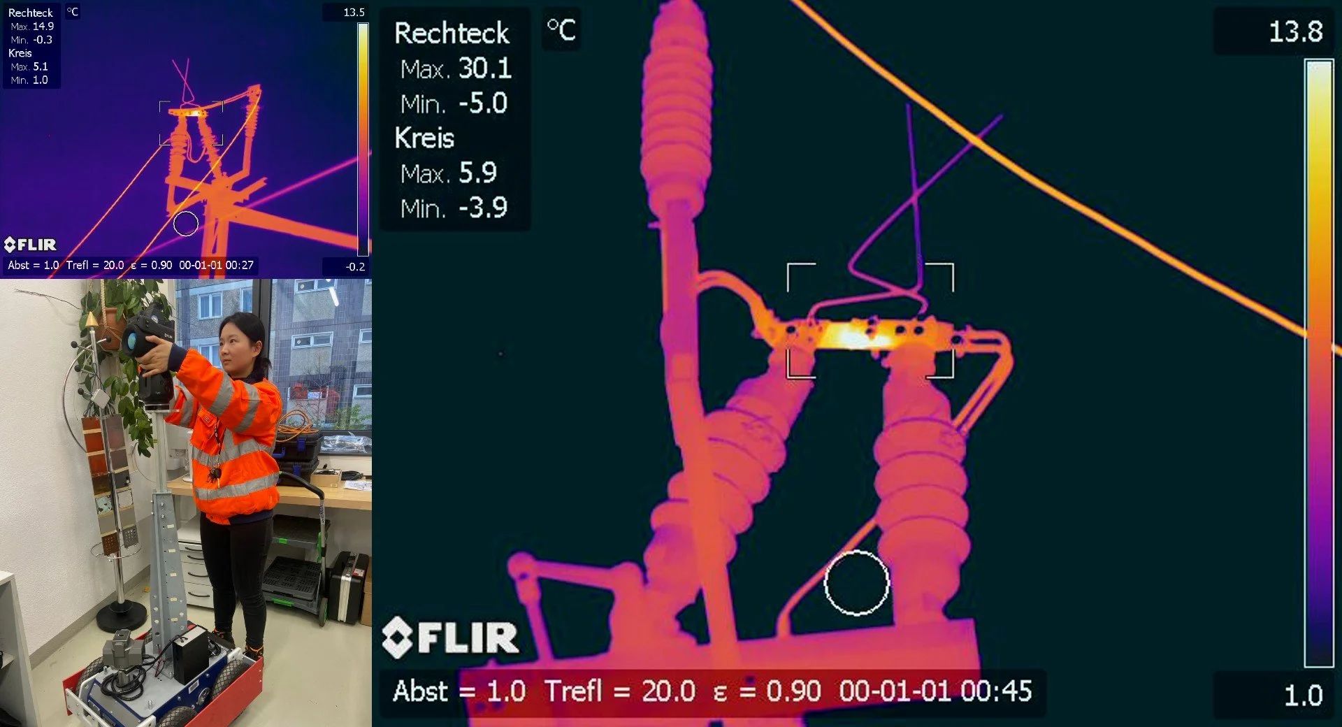

  王工程师利用敏锐的热洞察力来仔细检查架空线路、换流器和换流站是否存在电源异常或组件过热,这些设备一旦出现故障,可能会使错综复杂的轨道网络瘫痪,甚至让铁路用户面临人身风险。

  专家工程师团队采用“分而治之”的方法,其中包括员工使用入门级红外热像仪(比如FLIR E8或FLIR ONE Pro系列红外热像仪)来捕获需要关注的组件图像。凭借这些FLIR热像仪拍摄的清晰图像和大量数据,王工程师可以远程解读研究结果并提供相关专业建议,或者直接带上她信赖的配备标准、广角和长焦镜头的FLIR T1040进行更严格的检查。

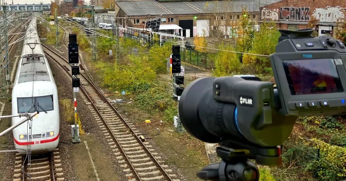

  虽然能源供应商经常使用无人机检查电力线,但德国铁路牵引供电线路上的负载状况可能会变化太快,快速检测将缺乏准确检测组件所需的分辨率。为了解决这个问题,王工和她的团队规划了一条精确的路线,绘制了每个路口的地图,并亲自进行人工检查。每条路线可能包含多达30个节点,每个节点都需要在轨道上仔细检查。

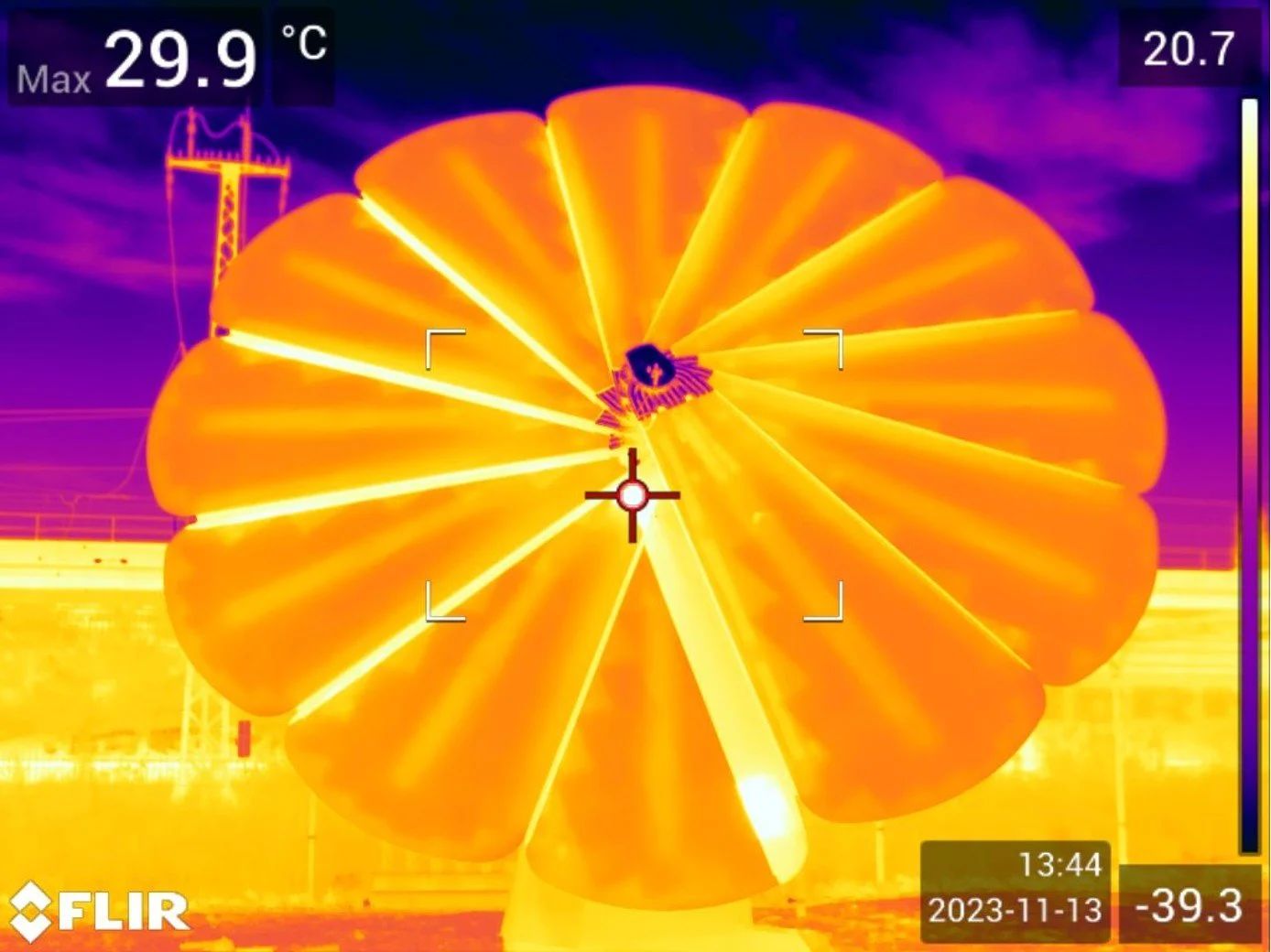

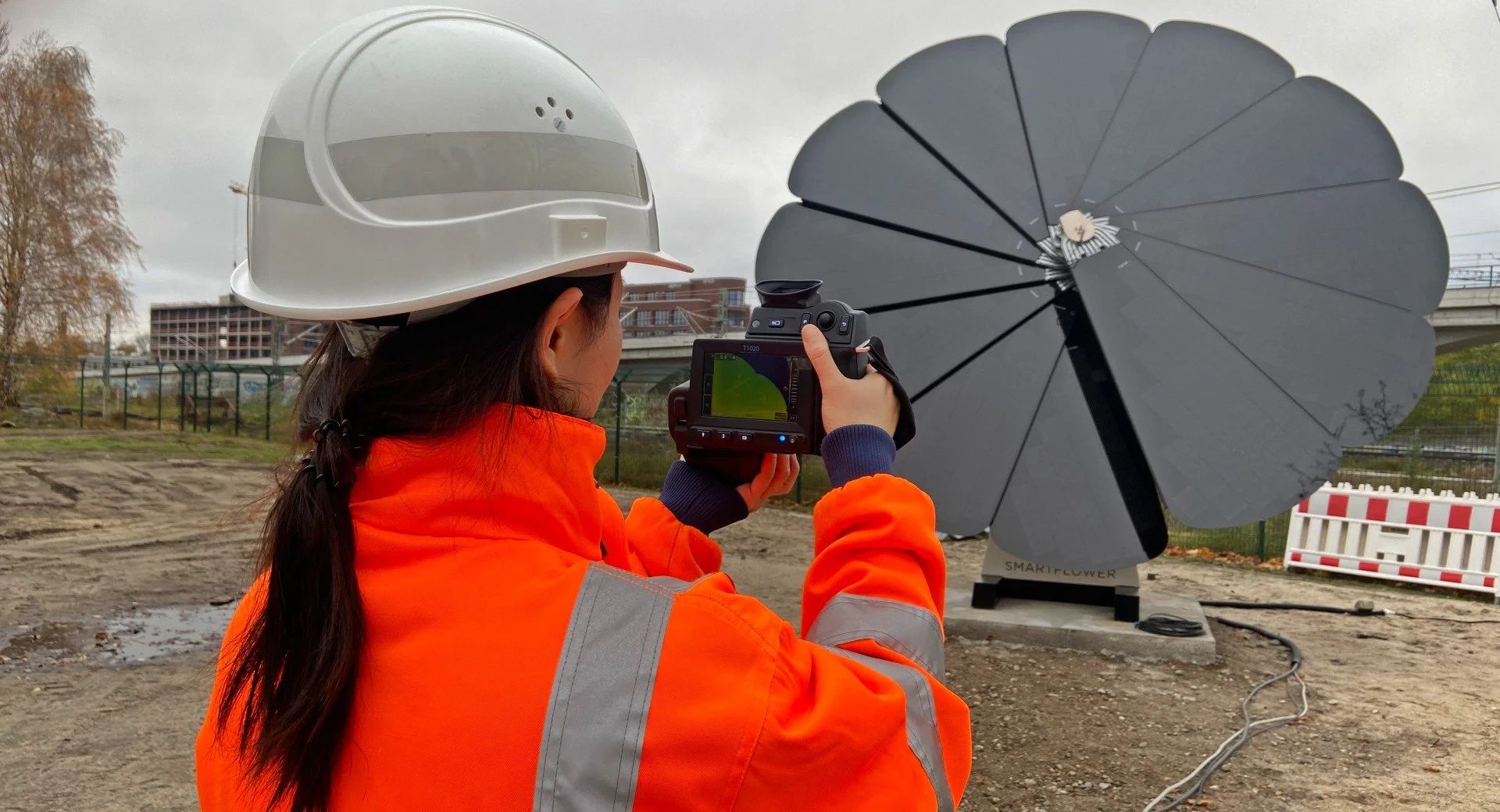

  为了更好地在实际条件下研究、测试技术和能源概念,德国铁路公司在柏林运营着RealLabor energy。这是一个配备光伏模块和“太阳能花”的车棚,其可确保可持续地产生所需的部分能源。
  还可以使用FLIR热像仪检查其功能是否正确,王工使用FLIR T1040在远处生成高分辨率热图像,这对于在高压区域检查时避免电弧闪光至关重要,并且在近距离时,还能确保控制柜的每个元素都包含在视野中。

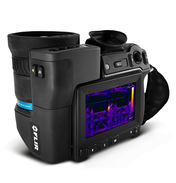

  FLIR T1040配备了MSX多光谱动态成像专利技术(专利号:201380073584.9)、UltraMax图像增强技术,能生成最高达310万像素的明亮清晰的热图像。此外,FLIR T1040灵敏度高,能够检测到小至20mK的温差,从而生成清晰的低噪点图像。因此,用户可以记录非常流畅、详细的红外图像。
