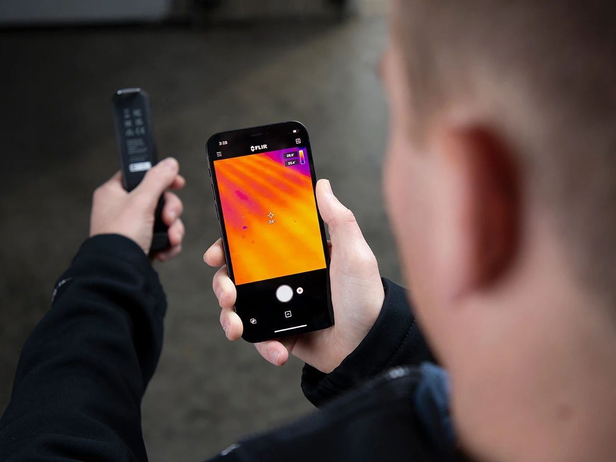

  地暖检修:查看盘管走向
  现如今,地暖管道通常铺设在建筑表层之下,维修困难。传统方法是通过给各分管路打压来判断是否漏水,但无法准确定位漏水点。使用红外热像仪可以快速清晰地查看到地面的热量分布,从热图中直观地看到地暖管线分布,进而通过区域性高/低温异常点精准定位渗漏源,帮助暖通维修师高效维修。
  案例分析:实地案例|一名资深暖通工程师地暖管道泄漏的检测心得!

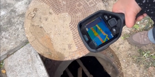

  热力管道巡检:大面积定位
  为了保证供暖,热力管道多采用直埋敷设,长年使用下易导致管道老化、腐蚀、断裂等问题,从而产生热力管道的漏损,造成能源的浪费,也会直接影响到用户的取暖。但是这些错综复杂的管道漏点位置很难定位、施工损失大。
  幸好检测人员可以利用红外热像仪将温度可视化,通过快速扫描管道路径,快速识别地表土壤温度场变化,就可以在不破坏地面结构和管道保温层的基础上,精确发现热力管道泄漏位置,还能及时修补管道泄漏,节约成本。

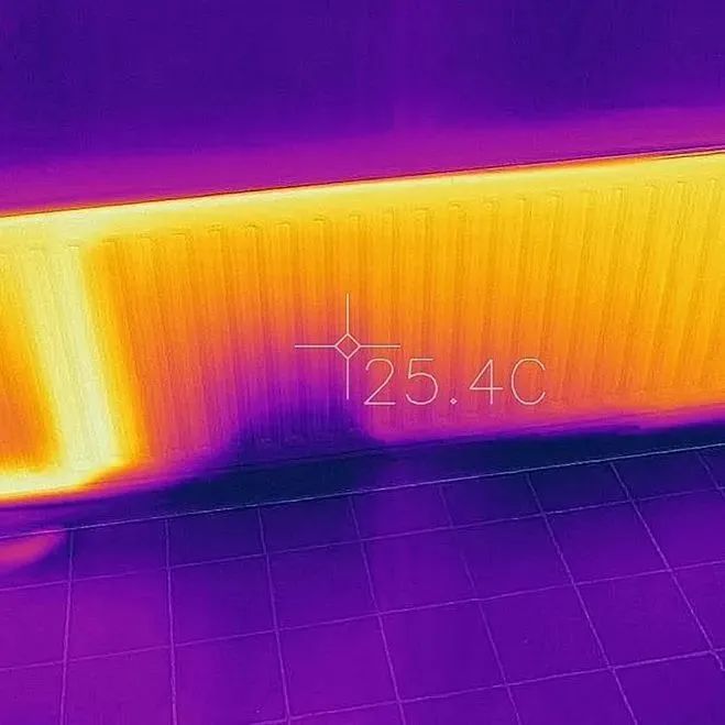

  暖气片:判断阻塞位置
  老式供暖的暖气片,通常是传热性能较好的金属制成的,会存在堵塞或结垢的情况,温差通常也就3~5℃,用手触摸很难感受到温差。使用热像仪扫一扫,就能清楚知道暖气片的热分布情况,系统了解暖气片的工作状态,进而有方向的进行调整。
