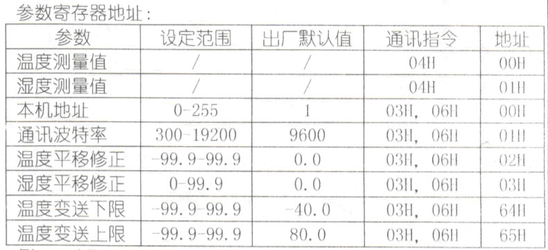

系统要求采集的部分数据如下:

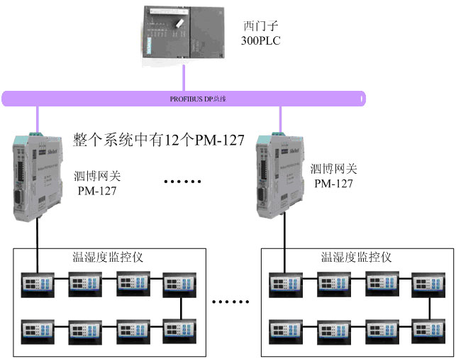

部分系统结构图如下:

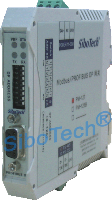

PM-127功能介绍:
PM-127正常供电:24VDC(11V~30V),80mA(24V DC);工作环境温度:-20℃ ~ 60℃,相对湿度5% ~ 95%(无凝露);外形尺寸:115mm(高)×18mm(宽)×100mm(深);安装:35mm导轨,特点如下:
  • 节省空间:精美超薄的刀片式产品外观,使您的柜内空间得到更大的利用。
  • 功能强大:完善的网络状态监视功能,能使您方便地在PROFIBUS 端监控Modbus网络状态,更有效、方便地对现场设备配置做出调整。Modbus写命令抢占式输出功能,能有效地提高用户系统数据采集的实时性。
  • 配置简单:用户不必了解PROFIBUS和Modbus技术细节,无需任何编程就可以完成对网关的配置。
  • 应用广泛:Modbus转PROFIBUS智能网关与主流的PLC、DCS以及各种具有RS485接口的Modbus设备都兼容。
PROFIBUS DP端口
PM-127 网关在PROFIBUS DP/V0侧为从站;
PROFIBUS DP地址通过按钮设置;
PROFIBUS DP波特率自适应,支持最高12Mbps;
PROFIBUS 输入/输出字节数可自由设定:
①Max Input Bytes ≤244Bytes
②Max Output Bytes ≤244 Bytes
③Max Data Bytes ≤488 Bytes
Modbus端口
PM-127网关在Modbus侧为主、从站可选(注册不同的GSD文件);
支持01H、02H、03H、04H、05H、06H、0FH、10H号Modbus功能码;最多可配置48条Modbus命令;
状态监视功能:作为Modbus主站,PROFIBUS端可以监视Modbus命令状态;作为Modbus从站,PROFIBUS端可以监视Modbus网络状态;
Modbus波特率最高可支持115200bps。

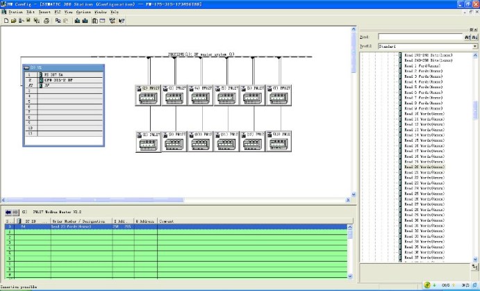

PM-127的配置是在PROFIBUS DP主站的组态配置软件中完成的。根据实际应用需求,分别选择主站或者从站GSD文件。
在本应用案例中,PROFIBUS DP主站为西门子S7-300PLC,则在其对应的硬件组态界面STEP7中注册网关PM-127的GSD文件。
在PROFIBUS DP总线下组态12个PROFIBUS DP从站(PM-127)。其中,每个从站对应的地址应该与所连接的网关PM-127的数码管显示值一致(通过按钮更改数码管显示值)。
分别将需要的数据块拖动到网关PM-127对应的槽位中,建立PROFIBUS DP主站I/O映射区和每个PROFIBUS DP从站(PM-127)内存的映射关系。组态好后编译下载到PLC即可开始数据调试通讯。以注册主站GSD文件为例说明,组态界面如下所示:

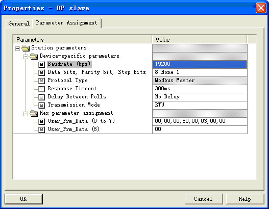

双击拖动到总线上的单个PM-127,可分别设置该PM-127的串口通讯参数,设置界面如下图所示:

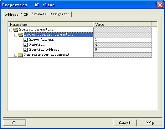

双击拖动到单个PM-127对应槽位中的数据块(一个数据块对应一条Modbus命令),可分别设置该命令的内容:对应的从站地址(Slave Address:连接的智能温湿度仪表的站地址),Modbus寄存器起始地址(Starting Address),设置界面如下图所示:
上图数据块表示:读从站地址为“1”的温湿度仪表数据,通讯指令为04,寄存器起始地址为0,该条数据块为“Read 2 words(3XXXX)”。则在PLC中读到的数据即为数据点表中的温度测量值和湿度测量值。

在该监控系统中,12台Modbus转PROFIBUS DP网关PM-127分别将控制现场98台智能温湿度仪表运行参数数据(Modbus协议格式传输)转换为PROFIBUS DP协议数据并映射到S7-300 PLC的输入输出映射区,在PLC程序中通过读写相应的I/O映射区以实现S7-300 PLC对现场智能温湿度仪表的实时监控。配置简单,使用方便,运行稳定。
