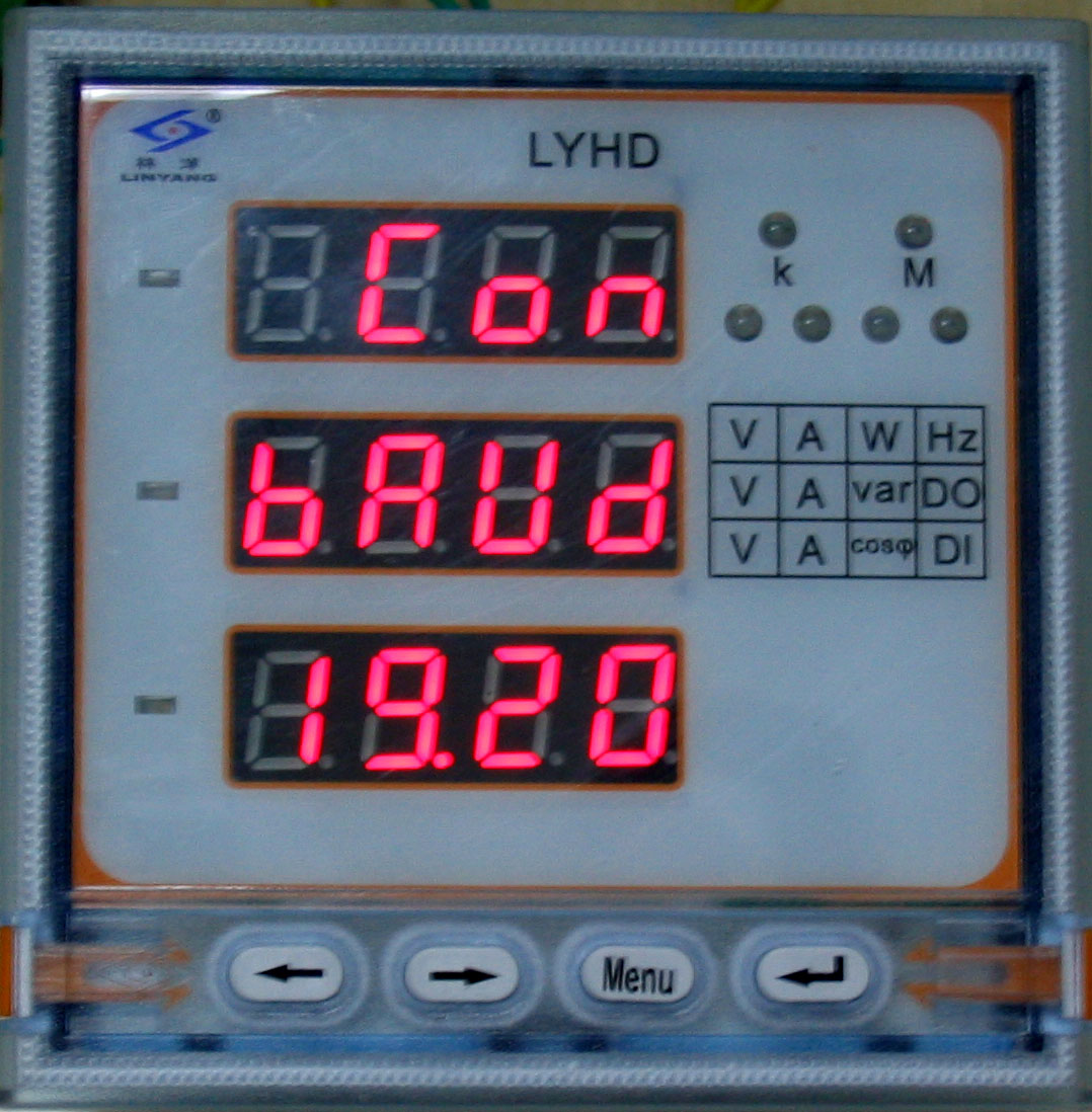

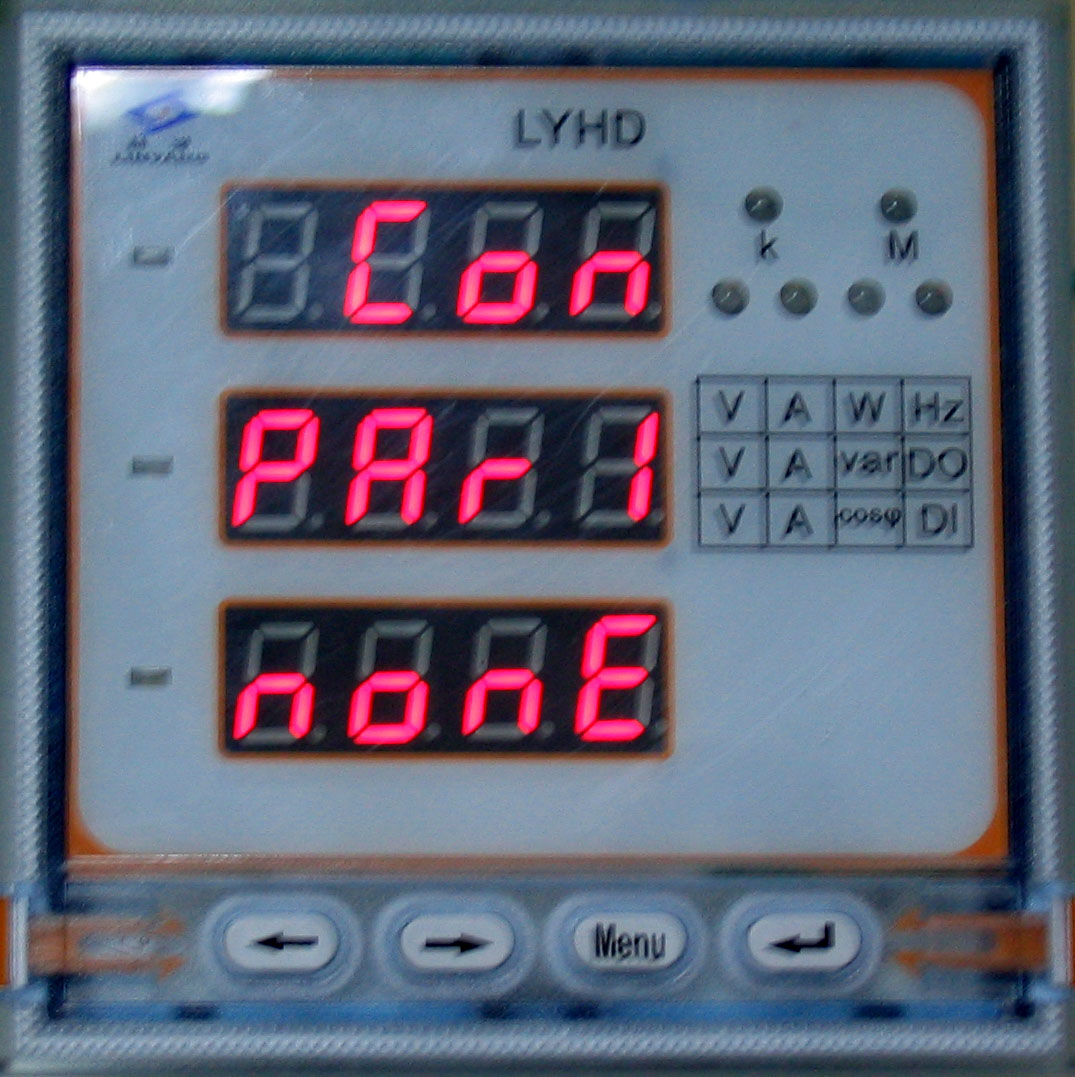

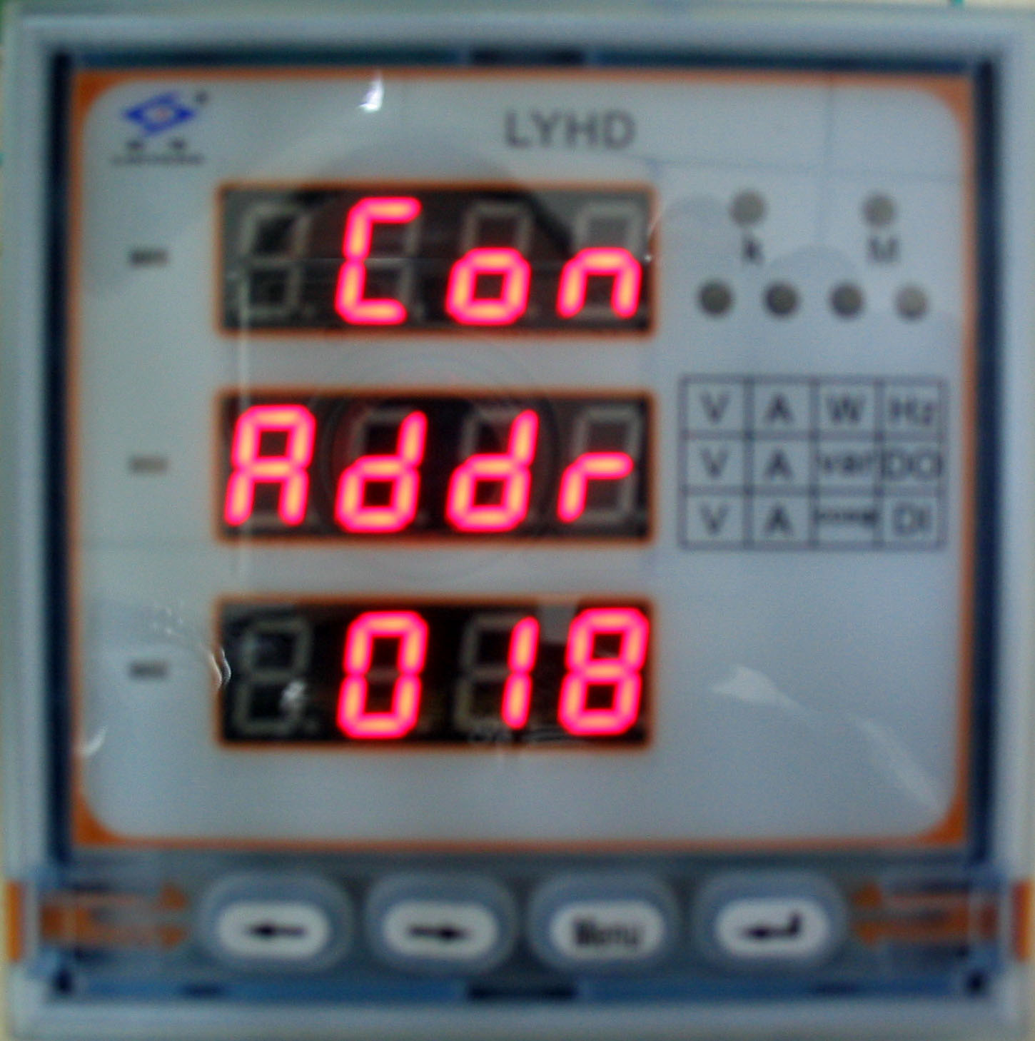

      1、首先按照多功能表的使用说明书,对仪表的节点地址(图1),波特率(图2),奇偶校验方式(图3)等参数进行设置。
      图1 节点地址
      图2 波特率
      图3 奇偶校验方式

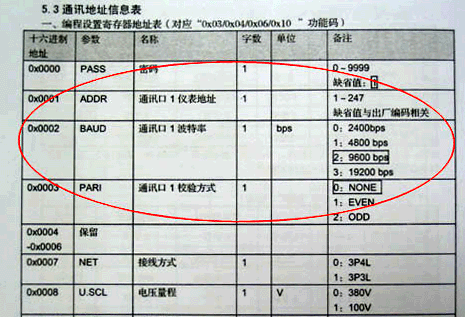

      2、例如需要采集下图4,图5中红色圈出的数据:
      0x0000 密码    0x0001 地址    0x0002 波特率    0x0003 校验方式    (对应功能码:0x03、0x04、0x06、0x10);
      图4 通讯地址信息

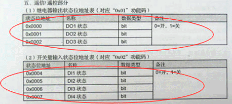

      0x0000 DO1状态     0x0001 DO2状态     0x0002 DO3状态(对应功能码:0x01);
      图5 继电器输出状态位

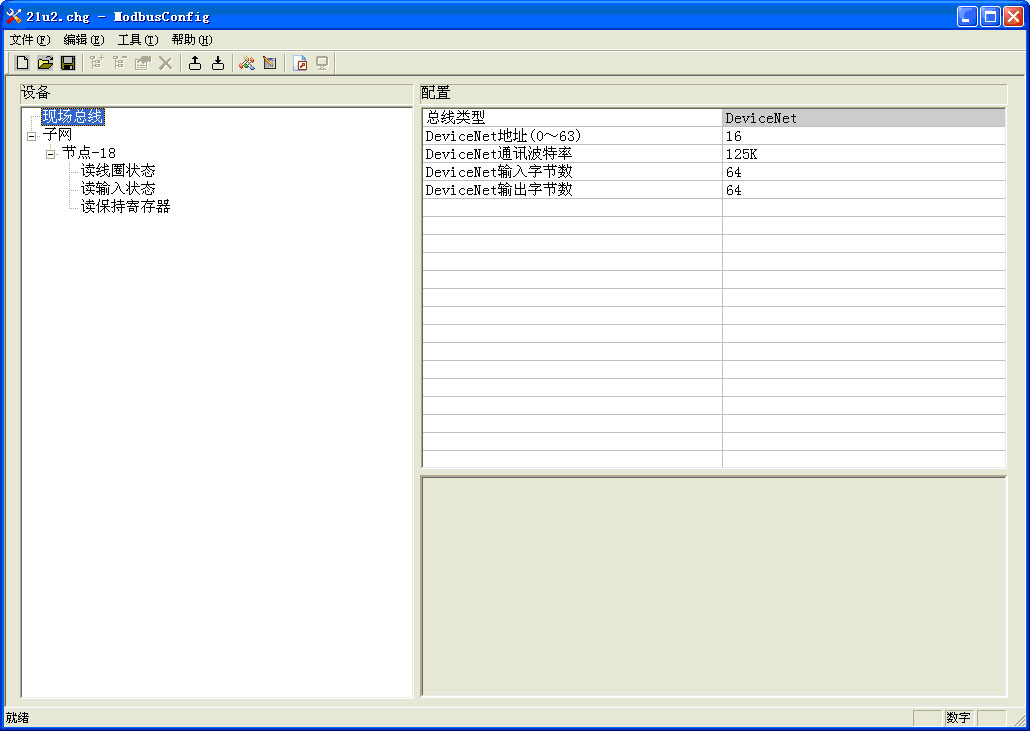

      • ●  DeviceNet端的参数配置(这里的配置要跟DeviceNet主站(AB PLC)相对应),如图6所示。
        • “DeviceNet地址”是指适配器的地址,可以在软件中配置,也可以通过按钮进行设置;
        • “DeviceNet通讯波特率”125K、250K、500K、自动波特率侦听可选;
        • “DeviceNet输入字节数”可设置为8、16、32、64、96;
        • “DeviceNet输出字节数”可设置为8、16、32、64。
          图6 总线配置界面

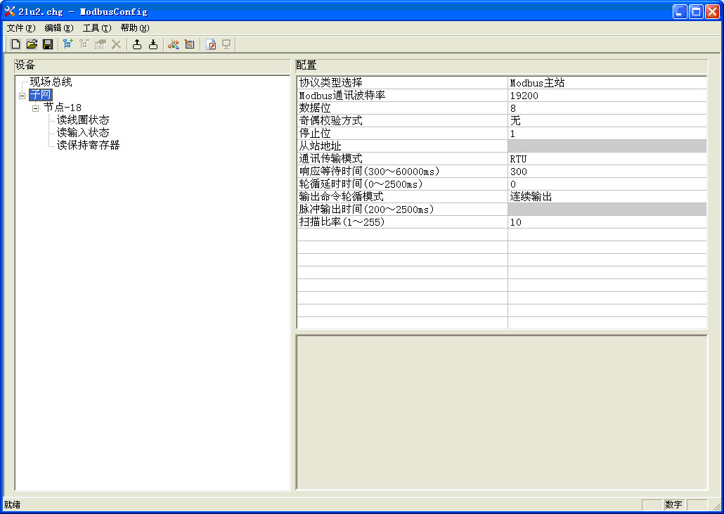

          • ●  子网参数配置(跟多功能表相应设置一致),如图7所示。
            图7 子网配置界面
            子网中的配置参数要求:Modbus通讯波特率,数据位,奇偶校验方式,停止位以及通讯传输模式都要跟Modbus从站设备设置的相一致。

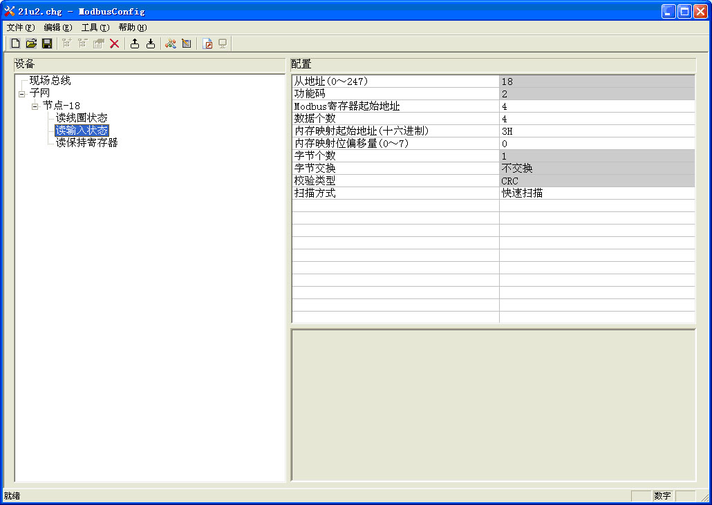

          • ●  命令配置:“读输入状态”对应于说明书中的“开关量输入状态”,如图9所示。
            图9 读开关量输入状态位的配置界面

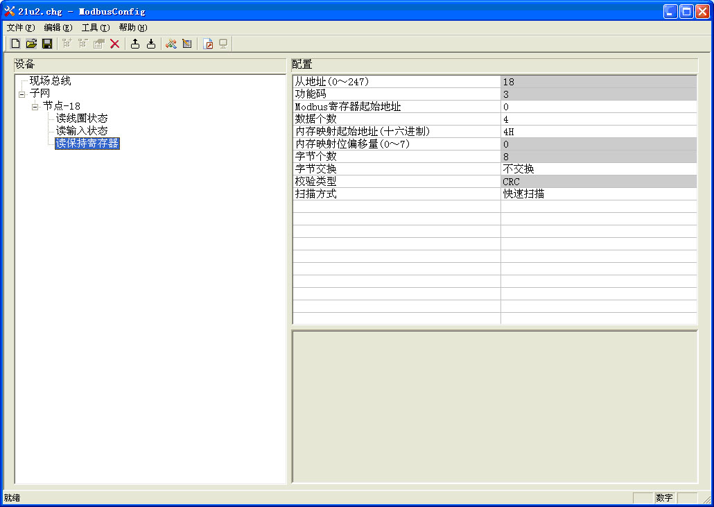

          • ●  命令配置:“读保持寄存器”的4个数据对应于仪表的密码,地址,波特率,奇偶校验方式,如图10所示。
            图10 读仪表的节点地址,波特率,奇偶校验方式配置界面

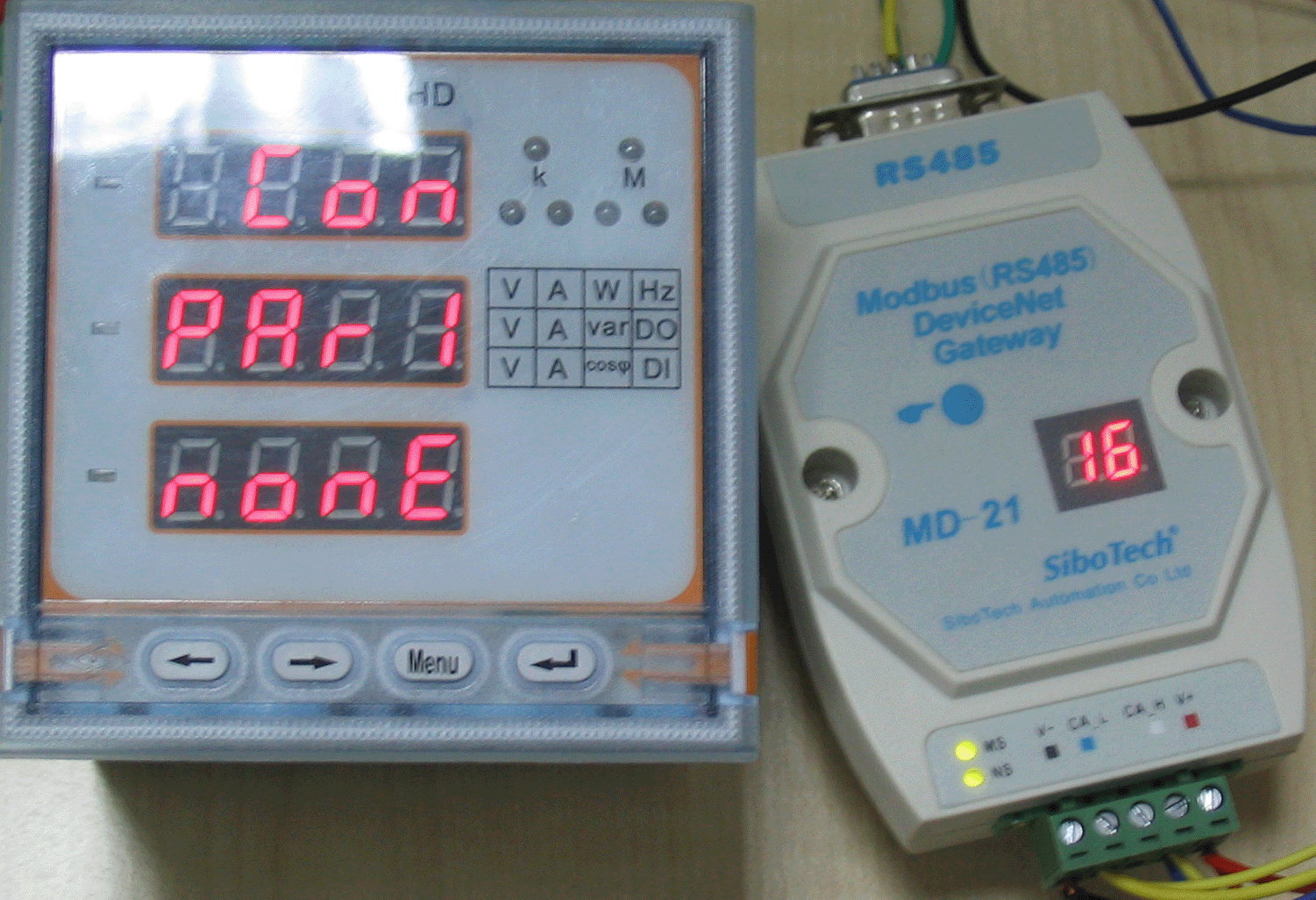

                  5、下载完配置后断电,进行正常通信接线:将适配器MD-21U串口端连接仪表,另一端连接AB PLC进行通讯,如图11所示。
                  图11 适配器与PLC、仪表的硬件连接

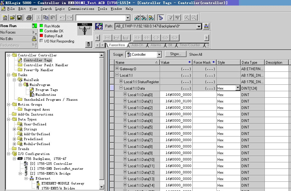

                  图12 PLC中读取到的数据
                  如图12所示,通过泗博自动化的适配器MD-21U,PLC能够正确读取到仪表中的参数。
