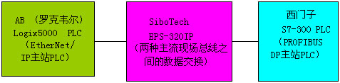

二、网关通讯简易框图
 通讯简易框图
图1 工业以太网转PROFIBUS DP网关相关的通讯简易框图
如图1中所示,泗博公司提供的工业以太网/PROFIBUS DP网关EPS-320IP在EtherNet/IP网络中作为从站,在PROFIBUS DP网络中也作为从站,实现AB PLC对西门子PLC数据采集和监控。

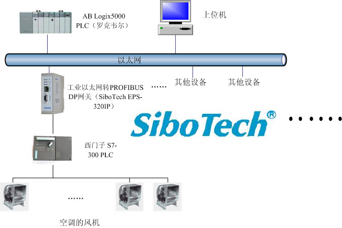

四、环境监控信息系统图
如下图2所示,在该系统中,泗博公司的网关EPS-320IP建立了现场控制设备和办公网络监控设备之间的通讯。EPS-320IP的以太网(EtherNet/IP)侧连接AB PLC,另一端(PROFIBUS DP侧)连接西门子S7-300 PLC。为达到环控信息系统监控的目的,EPS-320IP的主要功能是将现场控制系统采集的空调设备信息上传到监控层,主要是监控风机(空调风机)的频率、设备状态等。并接收上位机下方的控制命令。
  环境信息监控系统
图2 环境信息监控系统
