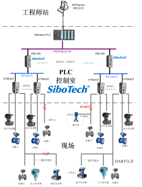

  系统结构
图1 系统结构
第一步:HART仪表的数据转到MODBUS总线。
上海泗博自动化技术有限公司的HTM-631网关可使HART总线与MODBUS总线相互交换数据。HTM-631有3个独立的HART通道。用外部采样电阻每通道最多可连15台仪表(多点模式)。单点模式下,被连接的仪表还可以同时输出传统的4~20mA信号来控制其他执行设备。每通道可配置成HART一类或二类主站,并可支持所有的HART命令。在MODBUS侧,HTM-631做从站,波特率支持300、600、1200、2400、9600、19.2K、38.4K、57.6K、115.2Kbps。
第二步:MODBUS到PROFIBUS
上海泗博自动化技术有限公司的HTM-631网关是一个功能强大的MODBUS到PROFIBUS-DP的网关,具有调试功能。它在MODBUS侧可以配置成主站和从站。主站支持功能码1,2,3,4,5,6,15,16。 从站支持功能码3,4,6,16。通讯接口可选择RS232或RS485或者RS422, 波特率支持300、600、1200、2400、9600、19.2K、38.4K、57.6K、115.2Kbps。它还具有透明传输功能。PM-160在PROFIBUS侧支持PROFIBUS-DPV0,最大输入输出各244字节。波特率自适应,最高12MHz。
在本方案中,可设置PM-160在MODBUS侧做主站来轮询所连接的HTM-631,并将数据传到PROFIBUS-DP总线,假设每台仪表输出7字节数据(比如只读取仪表的PV值),那么244字节可覆盖到34台仪表,即每台PM-160透过HTM-631最多可以读取34台仪表。如果每通道都配置为多点连接的话,读取34台仪表仅需要一台HTM-631网关。
第三步:PLC管理上千台仪表
根据PROFIBUS总线的电器特性,不用中继器最多可连接32个从站,这里使用PM-160网关作为从站,则PLC最多可管理的仪表数目为32*34=1088台仪表。如果每个仪表都连接成单点的话,这1088台仪表可以分布在半径1000米的区域内!
