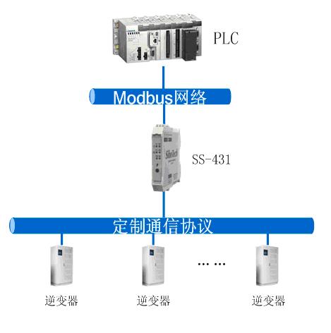

案例中定制协议要连接的设备是逆变器,SS-431对逆变器中的数据进行预采集,提高Modbus总线读取数据的效率;通过Modbus总线控制逆变器,SS-431与逆变器的写操作采用Modbus写命令触发方式,提高控制的反应时间和可靠性,并可减少对数据预采集功能的影响。如图1所示:
  网络连接图
图1 网络连接图
在上图中,泗博自动化的转换模块SS-431与PLC连接端作为Modbus从站,与多台逆变器连接端采用定制通信协议。

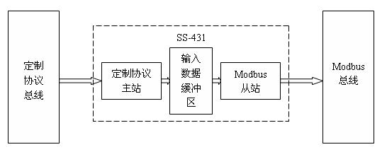

a)输入数据传输方向
  系统结构

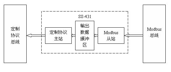

b)输出数据传输方向
  系统结构
