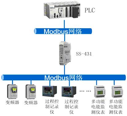

二、SS-431使多个Modbus设备如同一个设备被访问
SS-431智能串口协议转换模块整合多个Modbus协议设备,使多达近百个Modbus设备如同一个设备那样被访问。SS-431的一个串口设置成Modbus从站,另一个串口设置成Modbus主站,这个主站下接有多个Modbus从站设备。PLC只需访问SS-431一个设备即可读写下面多个Modbus从站设备的数据。如下图1所示:
 系统结构
图1 系统结构图
在上图所示中,现场各种智能仪表(采用的是Modbus协议)都能够通过泗博自动化的智能串口协议转换模块SS-431连接到PLC。
