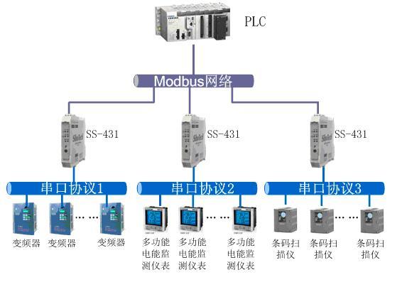

SS-431智能串口协议转换模块使用通用模式与这些非Modbus协议串口设备建立通信,实现数据的预采集和控制。SS-431的另一侧设置为Modbus从站,与带有Modbus主站接口的PLC或工控机等控制器进行数据的双向交换。如下图1所示::
  系统结构
图1 系统结构图
上图中有三种非Modbus协议的串口设备,串口协议1、串口协议2和串口协议3是三种不同的通信协议,其中串口协议1和串口协议2的通信方式为问答式通信,串口协议3是设备有数据时立即发送数据的通信方式。

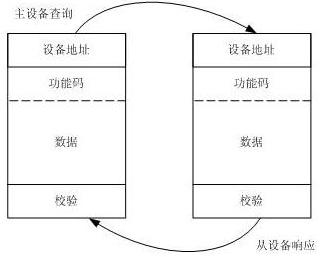

Modbus协议是一种适用于工业控制领域的主从式串口通讯协议,它采用查询通讯方式进行主从设备的信息传输,可寻址1-247个设备地址范围。协议包括广播查询和单独设备查询两种方式,二者区别就是广播查询不需要从设备回应信息,主、从设备查询通讯过程见如图2所示:
  Modbus主、从设备查询响应
图2 Modbus主、从设备查询响应

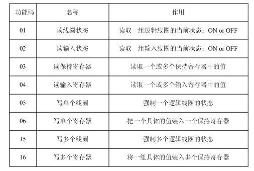

Modbus协议常用功能码如图3所示:
  Modbus协议常用功能码
图3 Modbus协议常用功能码

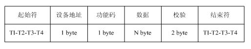

Modbus协议有两种传输模式:ASCII模式和RTU模式。同波特率下,RTU模式较ASCII模式能传输更多的数据,所以工业网络大都采用RTU模式。RTU模式下的信息传输报文格式如图4所示:
  Modbus RTU信息报文格式
图4 Modbus RTU信息报文格式
它没有起始位和停止位,而是由至少3.5个字符间隔时间作为信息的起始和结束标志。信息帧所有字符位由16进制字符0-9、A-F组成。

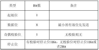

Modbus RTU通讯协议帧结构如图5所示:
   RTU通讯协议帧格式
图5 RTU通讯协议帧格式

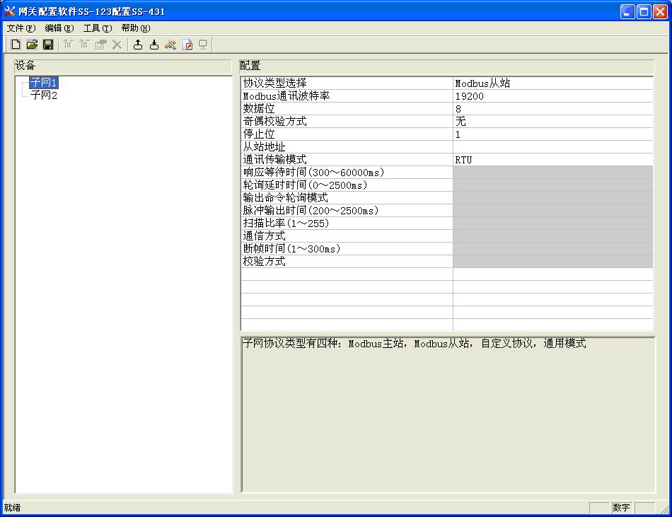

3、PLC与SS-431通讯,SS-431选择Modbus从站模式,如下图所示:
  系统结构
红色标记处为从站地址,需要进行填写;其他参数根据用户所需自行设置。

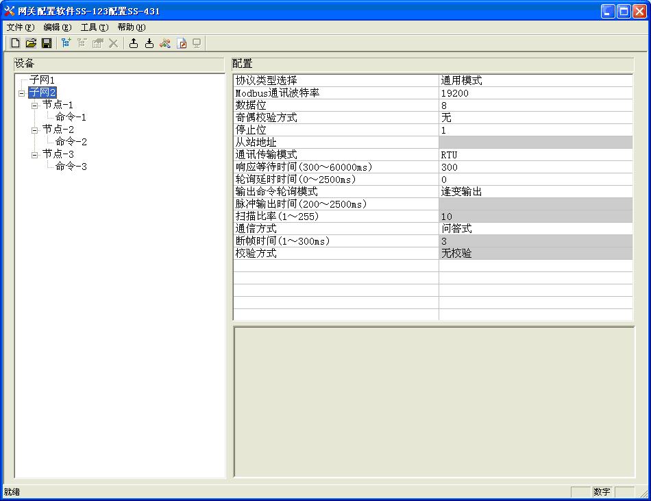

4、SS-431与设备通信,SS-431选择通用模式,如下图所示:
  系统结构
对于串口协议1和串口协议2,需要设置通信方式为问答式;对于串口协议3,需要设置通信方式为接收式。
