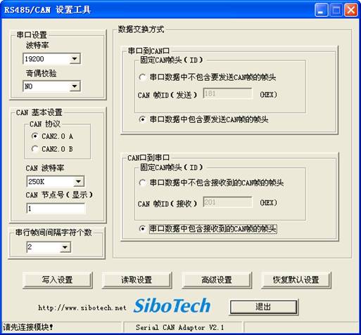

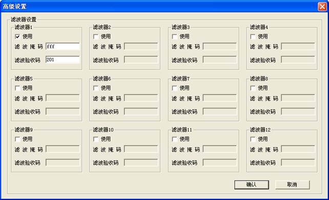

  4. 配置方法:建立SCA-102串口(RS232)和电脑串口的连接,通过配置软件配置通讯相关参数:

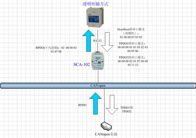

系统连接:

按照上面2个图来配置SCA-102,如上图串口采用透明传输式,即串口数据中包含CANopen的COBID。
如上图所示:变频器周期性发送01 00 00 07 01 05串口数据给SCA-102,SCA-102就会发送Heartbeat报文;变频器周期性的发送06 00 00 01 81 01 02 03 04 05 06(绿色为可变的部分,即三个电流值)串口数据给SCA-102,SCA-102就会发送TPDO1;同理,变频器周期性的发送06 00 00 02 81 07 08 09 10 11 12(绿色为可变的部分,即三个电压值)串口数据给SCA-102,SCA-102就会发送TPDO2;而CANopen主站发送的RPDO(COBID=201)经过SCA-102就会转换为串口数据02 00 00 02 01 07 08(绿色为可变的部分,即2个字节的配置参数)。
