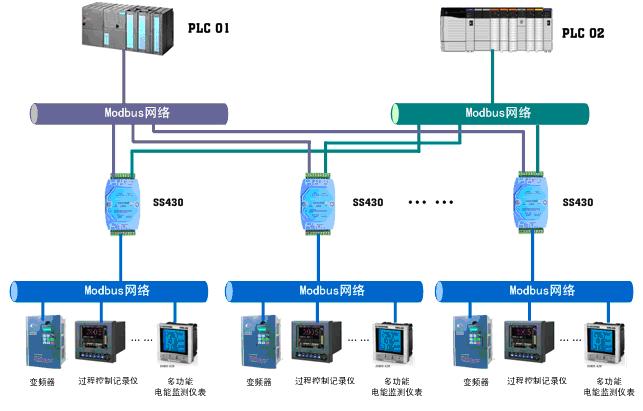

1.可以使两个Modbus主站同时访问一段Modbus总线。
说明:将SS-430两个端口配置为从站,各连接一个主站;其它从站设备连接于第三个端口,实现了PLC 01和PLC 02两个主站,都可以访问连接在第三个子网上的从站设备。如下图所示:

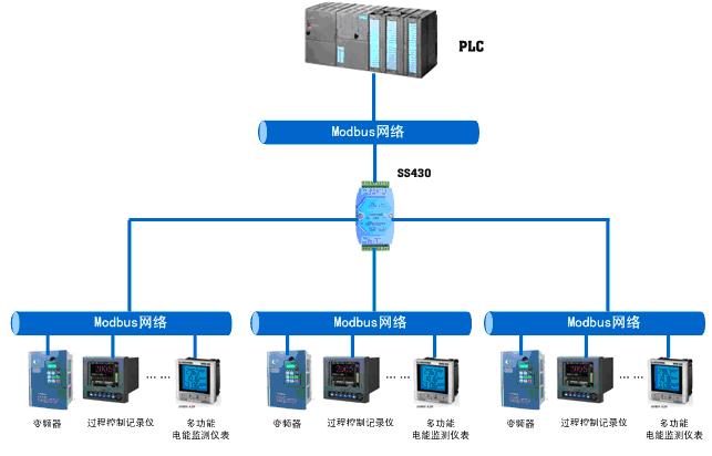

2.  整合多个Modbus协议的设备,使多达近百个Modbus设备如同一个设备那样被访问。
说明: 将一个子网配置成从站,另外三个子网配置成主站,每个主站下有多个Modbus从站设备,则一台PLC可以读取至少三条不同的Modbus总线上的设备参数,大大扩展了原先读取的设备数量。如下图所示:

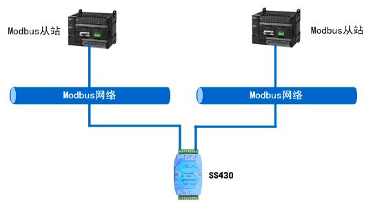

3.  无需PLC、PC等主站设备,即可使Modbus从站设备互相交换数据。
说明:两台Modbus从站之间要交换数据,以前不得不依赖于一个Modbus主站设备如大中型PLC,现在使用SS430模块可以实现它们之间的数据交换,节约了成本。如下图所示:

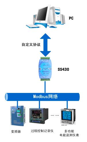

4.无需开发Modbus协议,即可使用自定义协议轻松连接Modbus设备。
说明:以前PC连接Modbus总线,在通信数据的组帧格式上必须满足Modbus协议,用户需要深入了解Modbus协议。现在使用SS430模块的自定义简单协议,也能使PC连接Modbus设备,可作为主站也可作为从站,同时自定义协议相对Modbus协议简单,大大减少了工作的难度。如下图所示:

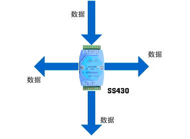

5.   配置为无协议的串口数据Hub, 任何一个串口能将数据转发到其余的串口。
说明: 可以作为Modbus总线上的Hub,由一个子网接收的数据,能立即转发给其它几个子网。如下图所示:
