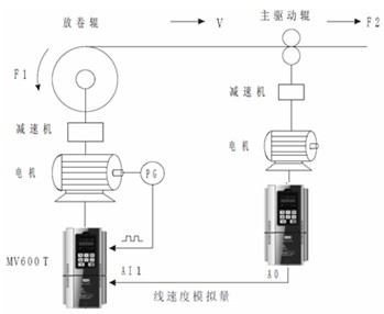

三. 系统方案
1. 系统结构
放卷变频器用麦格米特MV600T 张力专用型,功率为11kw。采用开环张力转矩控制模式,被动放卷,并加编码器,做闭环矢量控制,保证转矩的稳定性。生产速度由原系统主驱动变频器西门子G120 给定。下图为系统配置的原理图。
开环张力转矩控制不需要张力反馈,变频器靠输出转矩达到控制张力的效果,故系统结构简单。但当前转矩的输出值依赖卷径计算,设置好卷径计算相关参数是非常重要的。在该案例中,采用线速度信号方法计算当前卷径。即采用主驱动变频器西门子MV600 的运行频率模拟输出信号作为线速度信号,将MV600的最高频率对应的最大线速度200m/min 输入参数P50.16 即可。

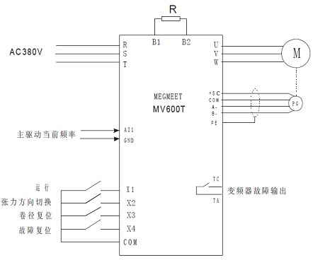

2. 电路接线
MV600T 变频器的具体接线图如下。
编码器PG 输出为集电极开路信号,端子上A+和B+都短接到+5C 端子
图2 放卷变频器接线图
MV600T 变频器通过端子进行启停控制,张力方向切换,初始卷径复位,故障输出,故障复位,主驱动线速度给定。
