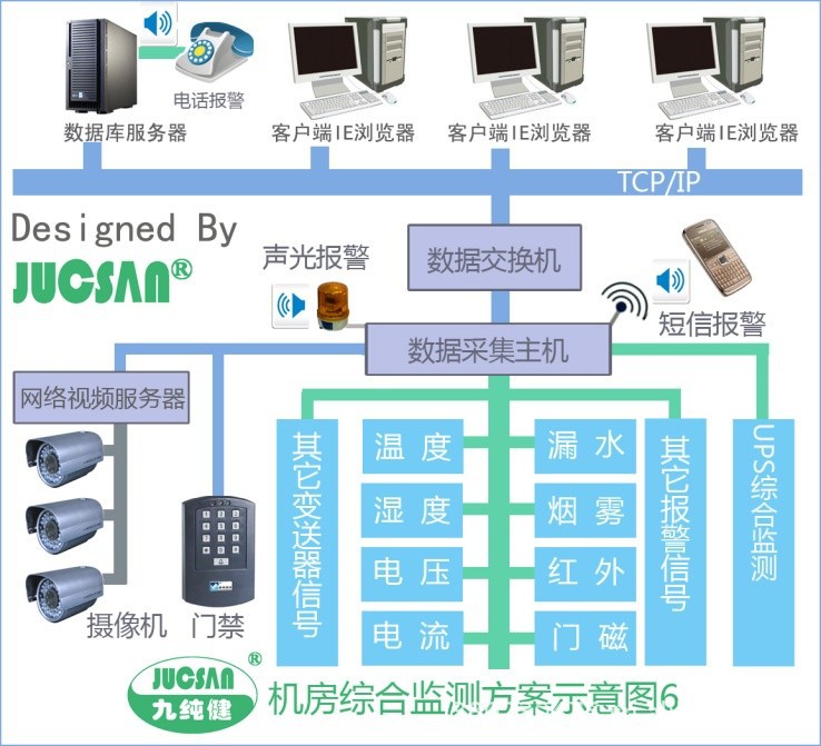

功能简介
实现对大中型机房的综合监测,包括机房环境、视频、门禁等全面监测,并配有专业机房监控软件及数据库服务器。客户通过IE浏览器可以登录系统,并进行远程管理与控制。
支持声光报警、短信报警、电话拨号报警、语音报警。。
支持RS232、RS485、以太网通讯。
支持网络视频和网络门禁。
系统运行更稳定、功能更丰富,适合于大中型机房综合监测。
