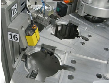

为了进行租赁归还流程中必要的检测和验证检查工作,ARRM 设备利用了先进的康耐视 DataMan® 条码读码器,来读取信封、套子和 DVD 光盘上的条码,然后再通过 Bronway ARRM 将条码发送到中心服务器,以保证在整个流程中进行全程追踪。每部 ARRM 设备配有 9 个 DataMan 100 读码器,安装在不同的位置,每小时可对 3600 个邮件封套进行读码和检测。

归还流程开始时,Netflix 邮件封套被装载到第一个(共两个)旋转的传送带。每个邮件封套被放在一个嵌套中,然后在第二站下旋转,以检测其厚度(没有光盘、一张光盘或两张光盘)。对于装有单张光盘的邮件封套,若邮件封套正面朝上,则由位于表盘上方的 DataMan 读取邮件封套外的条码。如果邮件封套正面朝下,则由表盘下方的第二个 DataMan 读取条码。
下一步是打开邮件封套,然后旋转到下一站,在此处取下活页,再继续向前传送。取出套子后,DataMan 将识别条码位置以确定套子的方向,以便从套子中取出光盘。因为套子可以有 8 个方向(正面朝上时有四个方向;正面朝下时有四个方向),本站会使用 4 个 DataMan (顶部两个,下面两个)来读取条码并确定方向。对某条码进行检测后,会将数据和位置报告给 ARRM,这样便可确定套子的方向,之后再将套子的开口侧重新定位为向外,以便取出光盘。
每个 Netflix DVD 有一个环形的条形码标签,贴在光盘印刷面的中心孔周围。这叫定位环标签从套子中取出光盘时,必须扫描该条码。在本站,光盘方向可以是正面朝上或朝下。此处安装有两个 DataMan 条码读码器(一个从上面读取,一个从下面读取)来读取定位环标签上的条码。定位环标签条码的方向没有固定在一个特定的径向;无论位置如何,摄像头必须读取到它。光盘的方向由返回条码结果的 DataMan 确定。为了进行随后的清洁和表面扫描工作,如有必要,将重新导向光盘的方向。如果光盘已经通过表面扫描检查,将会被重新插入原来的套子中。
在 ARRM3600 将光盘套返回至特定位置进行进一步处理之前,第九个 DataMan 会读取每个光盘套上的条码。
