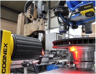

  为了实现此流程的自动化,CNC Automation Würfel GmbH 的自动化专家与 i-mation GmbH 的图像处理专家合作,教授 Yaskawa Motoman MH50-35 机器人如何查看。
  敏锐的视觉
  钳子的头部直接安装了一个 In-Sight 视觉系统。借助其自动化对焦、快速图像采集以及内置照明,完全集成的智能相机可识别传送带上传送的盘式制动器的位置。相机将其与内径对齐,然后在几分之一秒内将图像数据传送给机器人进行控制,从而让高性能磁铁迅速夹住盘。
  夹 住盘式制动器之后,第一步就是读取字母数字字符。要执行此步骤,机器人会将盘式制动器放在旋转盘上。另一个 In-Sight 系统读取字母数字字符,借助其集成式红色 LED 灯将字符放在焦点处。高速 1K 的 In-Sight 行扫描成像器在盘式制动器旋转两次时采集像素化凸印字符。
  不同凸印字符的可靠读取是机器视觉专家在 i-mation 中遇到的最具挑战性的工作之一。因为产品批号中的压纹类型各不相同。i-mation 使用所有可能变化的逐步教学程序克服了这种挑战。康耐视适用于 OCR 应用的高性能 OCRMax™ 图形处理工具以及用户友好型 In-Sight Explorer 软件使其变得更容易。
  精确定位
  读取字母数字字符之后,进行表面平整和检验步骤,包括平衡和声音测试。 最后,机器人创建六个不锈钢盒中各个盘的栈,然后在上面放置木盖。机器人的 In-Sight 摄像头借助简单的黑色十字定位准确位置。
