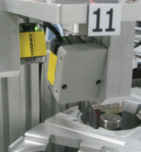

  为了进行租赁退货流程中必要的检测和验证检查工作,ARRM 设备利用了先进的康耐视 DataMan®读码器,来读取信封、套子和 D V D 光盘上的条码,然后再通过Bronway ARRM 将信息发送到中心服务器,以保证在整个流程中进行全程追踪。每台 ARRM 设备配有 9 个 DataMan读码器,安装在不同的位置,每小时可对 3600 个邮件封套进行读码和检测。Bronway Automation 总经理 James Frost 这样评论:“之所以选择康耐视和 DataMan读码器,是因为他们能够提供单一的视觉解决方案,该方案可以在任何方向读取 Netflix 光盘定位环条码,并可通过读取条码确定 Netflix 套子的方向。其他供应商均无法提供同时满足这两个要求的单一装置。”租赁退货流程退货流程开始时,Netflix 邮件封套被装载到第一个(共
  两个)旋转传送带。每个邮件封套被放在一个嵌套中,然后在第二站下面旋转,以检测其厚度(没有光盘、一张光盘或两张光盘)。下一步是切开邮件封套,然后被旋转到下一站,在此处取下活页,再继续向前传送。取出套子后,DataMan将识别条码位置以确定套子的方向,以便从套子中取出光盘。因为套子可以有 8 个方向(正面朝上时有四个方向;正面朝下时有四个方向),本站会采用 4 个 DataMan读码器 (顶部两个,下面两个)来读取条码并确定方向。对某条码进行检测后,会将数据和位置报告给 ARRM,这样便可确定套子的方向,之后再将套子的开口侧重新定位为向外,以便取出光盘。
  每个 Netflix DVD 有一个环形的条形码标签(定位环标签),贴在光盘印刷面的中心孔周围。从套子中取出光盘时,必须扫描该条码。此处安装有两个 DataMan读码器(一
  个从上面读取,一个从下面读取)来读取定位环标签上的条码。定位环标签条码的方向没有固定在一个特定的径向;无论位置如何,相机必须读取到它。光盘的方向由返回条码结果的DataMan确定。
