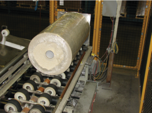

  在位于加拿大安大略省的Owens Corning 玻璃纤维生产厂里,辊卷旋转机用于确定堆叠在垫木上的玻璃纤维辊卷的方向,以确保辊卷上的条码在装运时可见。过去,该厂平行使用两种不同的 ID 读码器,读取率之和也仅为75%。读取失败的辊卷需要操作员手动重新调整辊卷的方向,以便正确读取。这样会浪费大量时间、金钱和精力。

  这家玻璃纤维生产厂的生产流程非常简单。将玻璃纤维毡缠绕到辊卷上。成品辊卷沿着一系列输送机移动,依次称重、贴标签,并用缠绕膜包裹。

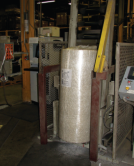

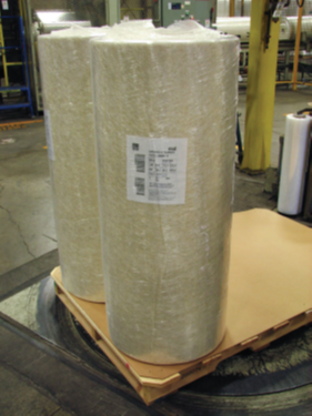

  当这个包装过程接近结束时,辊卷旋转机旋转每个辊卷,直到每个条码朝上,便于读取。然后,操作员使用升降机,将辊卷放置到垫木上,接着,客户便可以读取条码,并提取货物。
  读取辊卷上的代码面临多种挑战。挑战之一是辊卷直径范围为9-22英寸(23-56厘米)。这意味着,读码器的焦距需要不断变化,这会降低相机的性能。另一个挑战是,代码表面覆盖着透明的收缩包装材料,其会产生眩光,这使代码检测变得更加困难。

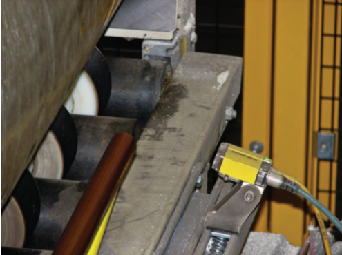

  咨询过康耐视后,Owens Corning转为采用 DataMan® 读码器,康耐视工程师帮助他们调整了对比度和亮度,以更好地弥补收缩包装所产生的眩光,从而对设置进行微调。另外,他们还利用此功能调整读码器与辊卷的相对位置。康耐视和 Corning 工程团队共同合作,提出了将读码器安装在辊卷底部附近,而不安装在顶部。这样可减小辊卷直径波动引起的焦距变化。但是将读码器安装在辊卷底部附近却带来一个复杂的问题。
  当检测到 ID 条码时,将不能简单地停止旋转机,因为代码位于辊卷顶部,而不是辊卷底部。解决这个问题的办法是读取代码两次,然后计算两次读取之间的时间间隔,以确定辊卷的旋转速度。第二次读取代码之后,辊卷可以旋转半周,以在辊卷停止之前将代码转到其顶部。此解决方案通过可编程逻辑控制器(P L C)之间的通信实施,由P L C操作输送带、旋转机和D a t a M a n读码器。DataMan读码器提供两个离散输入和输出。当辊卷移动到旋转机上的位置时,PLC向读码器发送一个输出信号,开始寻找代码。当读码器定位代码后,其向PLC发回一个输出信号。PLC执行计算,确定旋转速度,并向旋转机发送指令,使其在代码位于顶部时停止。
