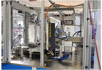

图1. Zeltwanger Automation GmbH 公司的真空泵装配和测试装置
测试保证制动力
每台真空泵需要40秒才能在Zeltwanger装配和测试装置的圆形步进台上完成一次完整的旋转。测试装置会自动旋上盖子,并测试泵机的密封性。确定所有密封件已装配且所有密封环均完好无损后,即将泵机连接到一个由伺服控制的驱动装置进行测试。真空泵要接受各种速度范围的扭矩和压强测量、油压测试以及工作温度下的油流速测试。如果所有测试步骤均通过, 则激光打标系统会打上含有测量值、序列号和制造日期的纯文本Data Matrix代码。

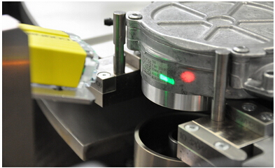

图2. 基于图像的DataMan读码器读取Data Martix代码
数据增加说服力
在接下来的步骤中,DataMan读码器会扫描新蚀刻的Data Matrix代码,并确认含有100%可靠的读取结果,它将输出全部的测量值。这一步骤确保测量值能够在整个生命周期与各产品准确地联系起来。
DataMan读码器确保代码中包含前面测试步骤中的所有必要数据,并且具有可读性。如果所有信息均可识别且元件通过测试,则真空泵进入下一阶段。如果信息不准确,该元件将被剔除,由操作员贴上标签,表明其需要后续纠正。
