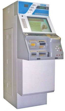

自动售票机系统是由微电脑控制,功能强大,设置灵活,稳定性高的一套多功能集合系统。其包含有二维条码打印/激活、感应卡识别、打印票据、银行卡识别、密码键盘等设备;触摸屏液晶界面可设多级菜单;可以显示窗口名称及公告等内容,打印内容可灵活编辑修改;此外,自动售票机系统基于人机工程学和友好的客户界面设计,借助触摸屏、语音提示等手段进行人机交互,具有多种交互界面,界面提示人性化,符合大众购票习惯,且操作和使用也更方便、更容易。

国内某著名自动售票系统企业采用威盛嵌入式系统VP7910做为售票系统控制显示终端来使用。VP7910可外接HDMI及VGA接口,支持双独立显示及高清音频接口,是嵌入式多媒体应用的理想选择。通过内置的mSATA卡槽及2.5"HDD可集成存储。此外,还有多种安装模式可供选择,安装十分灵活。
