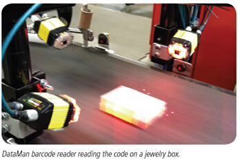

    “我们找到了康耐视公司,询问他们是否能够帮助解决读取失败的问题,”Cornerstone Automation公司的一位合作伙伴Michael Doke说道,“康耐视要求我们收集激光扫描仪一天内无法读取的所有条码。康耐视提供了基于视觉的读码器,设置好之后,它能够读取激光扫描仪读取失败的每个条码。”康耐视推荐了一款DataMan固定式读码器来解决此应用。这款DataMan读码器的分辨率为1280 x 1024像素,并提供可变焦液态镜头和自动对焦技术,非常适合这种需要较大景深的应用。该液态镜头使用两种等密度液体,其中,油为绝缘体,水为导电体。液-液界面的电压变化导致曲率发生变化,其反过来会改变所安装的光学镜头的焦距。即使当相机与代码的距离出现变化时(出现变化的原因在于,条码可能张贴在产品上的任意位置),液态镜头也能够将代码始终保持在焦距内。

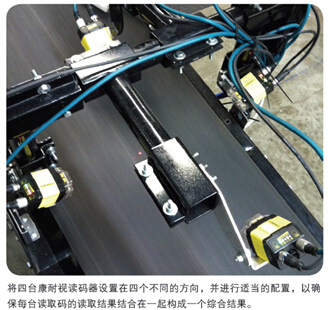

    将四台康耐视读码器设置在四个不同的方向,每台与首饰盒保持1216英寸(30.4840.64厘米)的距离,并与输送带呈20o角。将四台读码器配置为群组触发模式,以确保四台读码器同时采集图像,然后将它们各自的读取结果组合在一起,构成一个综合结果。这四台读码器连续开启,并配置为自触发模式,以便一旦它们探测到一个代码,就能够自触发读取。每当任何读码器检测到一个代码,主读码器就会生成一个读取结果,并将其传输到工业PC,从而简化了收集和处理多台读码器读取结果的任务。全新的读码器提供99.9%以上的读取率。读取率显著提高后,以前经安排专门手动处理标签读取失败的两名员工现在可以执行更多其他生产任务了。最终的效果是,该首饰直销公司顺利解决了一大难题,并显著降低了分销成本。
