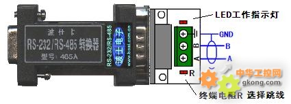

波仕提供的解决方案:
1. 采用波仕485A型RS232/485转换器。
2. 因为客户通信距离较远,节点较多。故建议选用2~4个端点式485A和3~1个节点式485A 无源串口转换器。同时为了保证通信效果,避免外部环境电磁干扰的影响,故此建议选用带屏蔽的4芯电缆。屏蔽层作为地线、每2股线并为一股,分别接信号A和B。
波仕485A的主要性能参数如下:
电源电压
 无须供电
电气
接口
RS-232(DB-9孔)
传输介质
双绞线(最好带屏蔽层并做为地线)
RS-485(接线端子)
 负载能力
相互带128个
尺寸
63*33*16mm(不含端子) 、
通信方式
半双工
重量
30克
外壳材料
耐高压高分子复合材料
工作温度
—40~+80℃
传输距离
 1800m(9600bps)
存储温度
—60~+100℃
通信速率
   300bps-115.2Kbps
系统支持
  所有通讯软件,即插即用
 注意最远的两端的485A 建议将终端电阻跳线设置为短接,以增加通信的可靠性。
