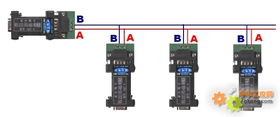

一、  典型的RS-485总线式通信方式
最典型的RS-485多机通信就是总线式的通信(图1):所有RS-485节点全部挂在一对RS-485总线上。实际上还有一根GND地线。注意RS-485总线不能够开叉、但是可以转弯。
图1  典型的RS-485半双工多机通信

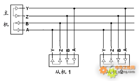

二、  典型的RS-422总线式通信方式
RS-422是全双工通信方式,也就是说发送(Y、Z)与接收(A、B)是分开的,所以能够同时收发。RS-422有时也称为“全双工的RS-485”,或者“RS-485的全双工方式”。总线式的全双工多机通信图如图2。注意不是所有的RS-422都支持全双工多机通信的。
图2  典型的全双工多机通信图

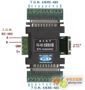

三、  星形RS-485多机通信方式
要实现RS-485的星形组网(如图3),必须采用RS-485的集线器(HUB)。HUB8485G有1个上位机RS-485口和8个下位机RS-485口。 HUB8485G的下位机侧的8个RS-485口可以分别接8路RS-485总线。 当8路下位机RS-485总线中有一个、二个甚至七个RS-485短路或者烧坏时,HUB8485G的上位机RS-485仍然可以与剩余的正常的RS-485总线通信。注意RS-485总线是不能够直接开叉的,正因为如此所以必须加HUB。这个开叉的原理与以太网是一样的。
