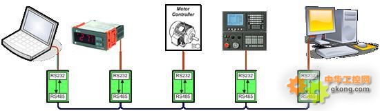

1、简单的RS-485直接并联连接
这种直接并联连接也是RS-485的最简单的连接方式。5个RS232设备配接有5个485A转换器,然后将RS-485端直接并联在一起(所有A接一起、所有B接一起)。距离受到最远1200米的限制,节点128个的限制。大多数情况下是可以通信的。

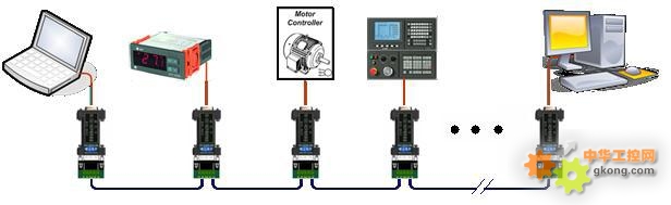

2、手拉手的RS-485连接
看起来似乎与直接并联差不多,但是请注意每一个485A2转换器有2个RS-485口。图中可以看到每个485A2转换器的2个RS-485相当于2个手,连接方式看起来像手拉手一样。485A2型转换器也成为RS-232/RS-485中继转换器,特点在于它的2个RS-485具有相互中继的功能,所以每接一个485A2则通信距离再度延长1200米,通信节点数也再增加128个。这样在布线时不用考虑已经布了多少节点、以及多远距离,使用就更加方便。注意最远的两端由于只用到一个RS485口所以可以用485A即可。
   如果有更加极端的情况,要求每一段的距离大大超过1200米,则可以采用RS485光纤中继转换器OPT35EXS,也是手拉手的连接,只不过将电线换成为了光纤。
