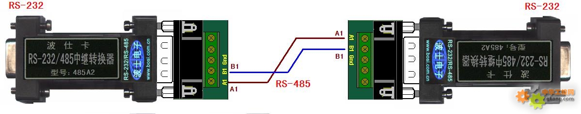

这是典型的一对一RS-232通信,两个RS-232各接一个485A2转换器,中间布一个专用的RS-485总线。有几对RS-232通信,就得布几根RS-485总线。如果RS-485总线很长,那么布线成本就很高。

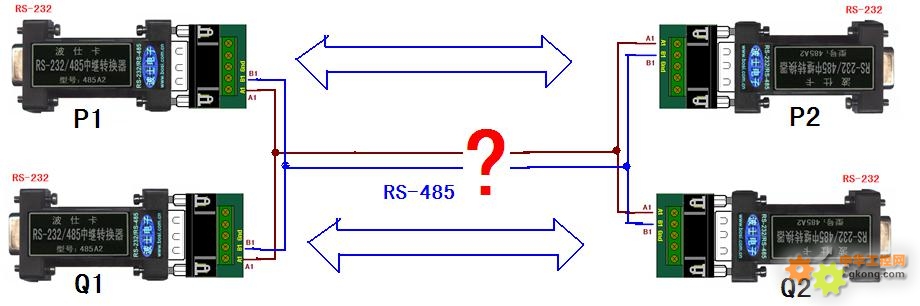

要实现2对RS-232需要通信,即P1与P2通信、Q1与Q2通信,但是能否共用一条RS-485总线呢?显然在同一条RS-485总线中,P1的数据不仅会传到P2,也会传到Q2甚至Q1,其它节点也一样。

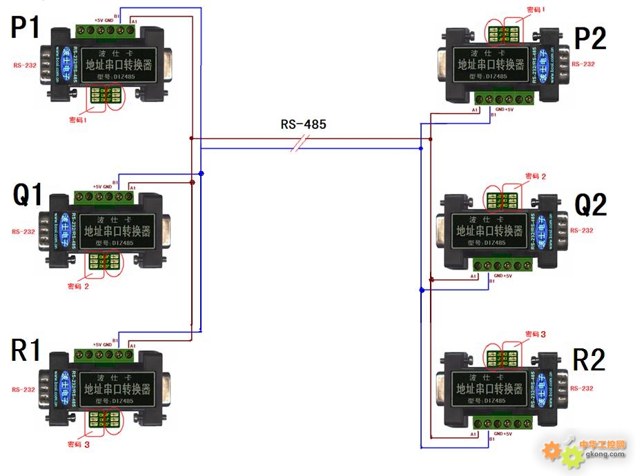

要实现P1只能与P2通信,Q1只能与Q2通信,就必须可以识别数据到底是哪一对的,就是地址。
 RS-485的复用必须要用到波仕DIZ485地址串口转换器。产品外形为DB-9/DB-9转接盒大小,如图,产品左边为主串口,包括DB-9孔的RS-232口,和标明为A1、B1的RS-485口。右边为从串口,包括DB-9针的RS-232口,和标明为A2、B2的RS-485口。左上侧J2、J1、J0为波特率设置的跳线,右上侧K2、K1、K0为地址编码设置的跳线,下面中间为5V电源接线端子。主串口与从串口之间并不隔离,它们公用GND地线和+5V电源。
DIZ485通过跳线J2、J1、J0设置波特率,通过跳线K2、K1、K0设置密码。 注意P1与P2使用同样密码(比如密码1),Q1与Q2使用相同密码(比如密码2).
   假设在上图中,我们要 P1与P2之间的加密通信,它们之间的数据无法被Q1和Q2收到。同样,Q1与Q2之间的加密通信,它们之间的数据无法被P1和P2收到。
   要做到这一点,就必须P1与P2使用同样密码(比如密码1),Q1与Q2使用相同密码(比如密码2)。特别注意,所有RS-485总线的端子使用位于右侧的端子(A1和B1),RS-232使用DB-9针端。
3、方案的推广
   实际上可以使用多对RS-232进行RS-485端的复用,只要使用不同密码即可。
   在RS-485总线中传输的数据均为带有密码的数据,这些密码由从机加入(加密)而有相应的主机去除(解密)。DIZ485接受定制开发。超过8个地址要求的可以定制扩展地址编码,最多可以达到32个。默认密码为0、1、2、3、4、5、6、7、8、9、a、b、……、t、u、v。
