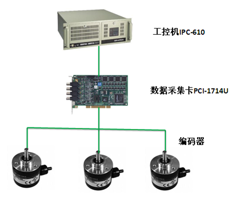

  客户主要致力于编码器生产,现在的一个编码器工厂需要进行生产测试设备改造。目前客户采用的方案是传统示波器+工控机,但客户希望通过工控机+高速采集卡的方式来实现。测试期间,客户需要反复修改算法函数,研华产品部和台北RD一直积极耐心地和客户沟通,并指导客户测试,最终PCI-1714U测试通过,现已进入量产前的准备联机调试阶段。
  系统需求
  目前客户使用的编码器测试方案是传统的示波器+工控机方案。但是示波器体积较大,每个工位台数较多,这样就会占据大量的工位操作空间。且示波器测试效率相对低下,读取和存储也不够灵活,这样的测试架构已远远不能满足现代工厂测试自动化的要求。所以客户一直在寻找高速、高效和扩展性好的先进测试方案。
  在这样的需求背景下,我们向客户推荐了PCI-1714U+工控机的测试方案,PCI-1714U单通道采集速度达30M/S,可以极大地满足客户现场高速采集的需求。尽管在前期测试阶段,客户在函数算法软件上出现了一些问题,但研华相关部门的通力合作和积极帮助下,最终帮助客户完善了函数算法,从而帮助客户实现了从传统制造测试到高速自动化测试的华丽转身。
  项目实施
  系统架构图
