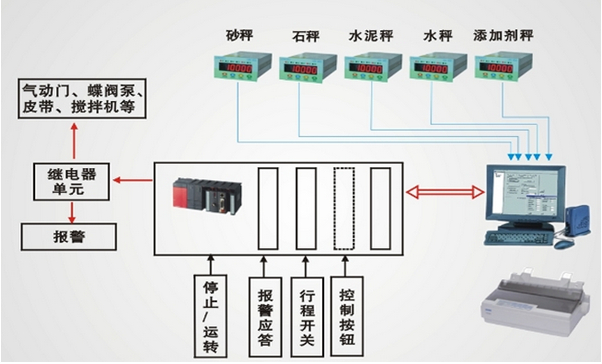

  混凝土配料系统采用高可靠、易维护通用的“称重仪表+PLC+工业PC”的架构。

  系统架构图
