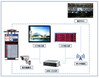

  智能公交站牌内部主要分为三大功能模块:第一,显示模块,配备LCD和LED显示屏。LED用于显示公交车辆的到站预报信息,包括线路预报、地点预报和时间预报;LCD用于即时信息发布,如新闻摘要、政府公告、天气预报、路况信息、财经简讯等。另外,如出现突发性灾害天气和突发性疫情等紧急事件,可第一时间发布信息,成为城市突发公共事件应急系统的组成之一。第二,智能监控模块,站牌上的无线监控摄像头可以实时监控公交站台周边客流、车流和治安等状况。第三,无线通讯模块,负责将数据通过3G或wifi发送到站牌的主控单元,还可实现公交车站的免费无线wifi覆盖,另外一个特色功能是实现人网交互,如周边1公里范围内的餐厅、药店、娱乐场所、运动场所等各类增值服务信息。以上三大功能必须集成于同一主控平台方能发挥作用,而嵌入式工控机就是主控单元稳定的解决方案,负责处理收集到的数据和信息,确保各功能的正常运转。
智能公交站牌系统结构
