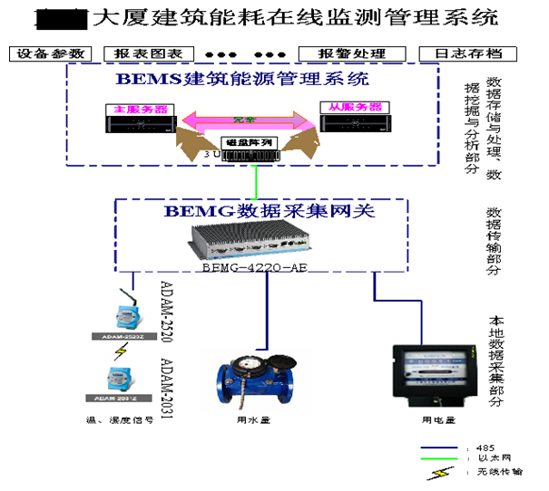

  整体方案架构体系包括四层:本地数据采集、数据传输、数据存储与处理、数据挖掘与分析。

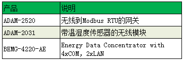

  本地数据采集部分:采用研华工业级嵌入式、低功耗无风扇数据采集网关可实现光伏电站基础数据的采集与数据的远传。
  数据传输部分:采用研华ADAM-2000系列工业级无线产品保证了建筑能耗在线监测系统网络的实时性、稳定性及安全性。
  数据存储与处理、数据挖掘与分析部分:研华建筑能耗在线监测管理软件BEMS采用B/S(Browser/Server)架构,支持分布式的监控节点及服务器冗余,用户工作界面是通过WWW浏览器来实现,主要事务逻辑在服务器端实现,形成模型-视图-控制三层结构。这样就大大简化了客户端电脑载荷,减轻了系统维护。系统提供调度接口,方便与楼宇智能化系统对接。

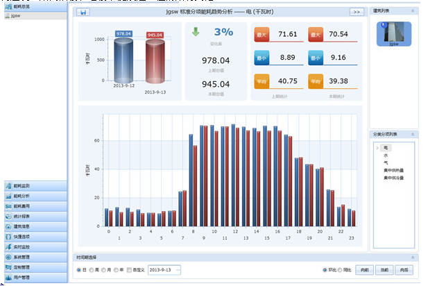

  能源在线监测推出了两级能源在线监测系统,既区域政府监察管理平台和企业监测管理平台。系统分为有线监测和无线监测两个系列,可实时采集各类能耗设备的运行参数,自动保存在系统数据库中,并对所有的数据进行统计分析,经分析后得出各种形式的报表和图表;通过能源消耗的实测数据与国家能耗标准的对比分析,得出节能潜力,是实施技术改造最重要的依据,也是管理节能的重要手段。
