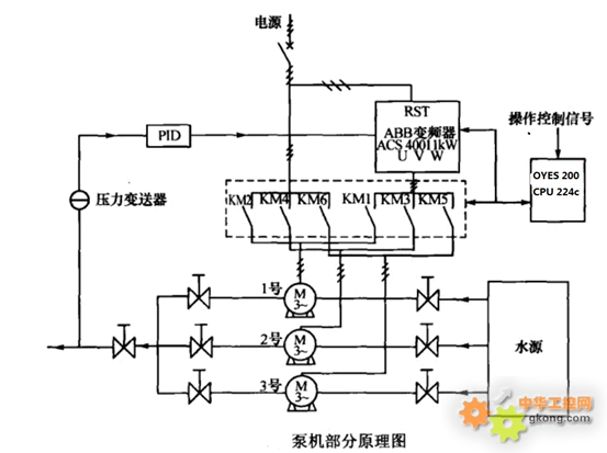

  1. 本设计由主供水回路、备用供水回路、一个清水池及泵房组成。其中,泵房装有三台泵机,还有多个电动闸阀或电动蝶阀控制各供水回路和水流量。控制系统采用了PLC,为防止系统给变频器反送电,损坏变频器,接触器KM1和KM2、KM3和KM4、KM5和KM6必须进行机械互锁,下图为泵机部分的原理图:

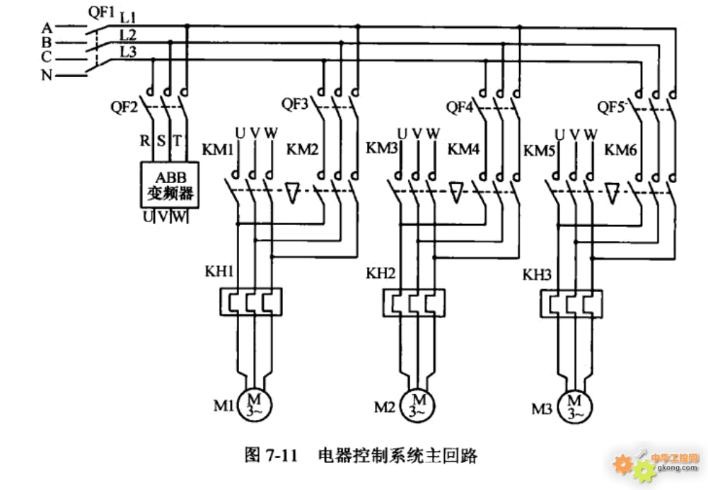

     下图中,M1、M2、M3为三台电动机,交流接触器KM1--KM6控制三台电动机的运行,KH1、KH2、KH3为电动机M1、M2、M3的热继电器。

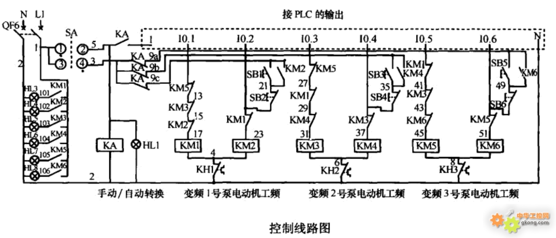

   电气控制路线如下图所示。图中,SA为手动/自动转换开关;KA为手动/自动中间继电器,打在“1”时为手动,打在“2”时为自动,同时KA吸和。在手动状态,可以通过SB1---SB6控制三台泵的启停。在自动状态时,系统根据PLC的程序,自动控制。HL1---HL8为各种运行的指示灯。中间继电器KA的常开触点接I0.3,控制自动状态时的启动。在自动状态下,三台泵在PLC的控制下能够有序而平稳地切换、运行。KH1、KH2、KH3为三台泵的热继电器的常闭触点,可对电动机进行过流保护。

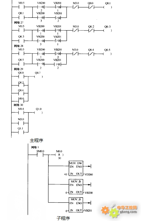

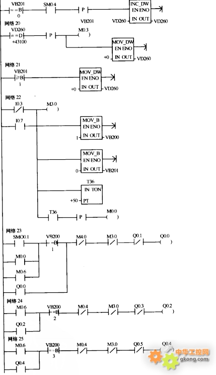

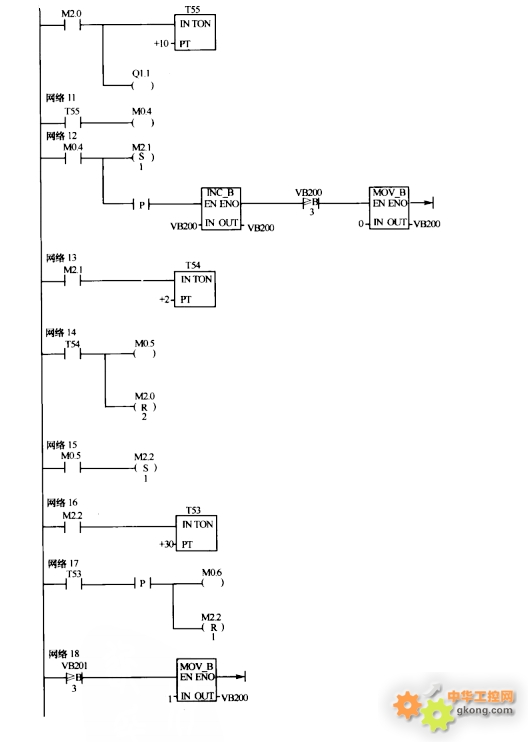

     系统程序包括主程序和启动子程序,主程序包括参与调节程序和电动机切换程序;启动子程序实际上是清0程序,在PLC上电时,先将VB200、VB201、VD260赋值为0,作为中继的M复位。
     在主程序中,T56、T57为变频器频率上、下限到达滤波时间继电器,主要用于稳定系统。VB200为变频泵的泵号,VB201为工频运行泵的总台数,VD260为倒泵时间存储器。
