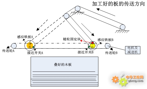

二、 叠板机的工作原理:
叠板机的主要系统如下图:
说明:
1、 电机通过皮带和减速机连接,减速机的输出通过链轮和传送轮A、传送轮B进行连接,并且链轮和滑轮做固定,在链轮动作时,滑轮向左、向右滑动,把传送带上的木板叠好;
2、 当传送带上的接近开关(没有画)感应到有木板时,电机开始工作;
3、 当滑轮动作到左边,接近开关A感应到信号,给出停机命令,并且要求停机之后,还在接近开关A的感应范围内;
4、 当传送带上的接近开关再次感应到有木板时,电机开始反转,从左边向右边移动,当接近开关B感应到信号时,停机,并且要求停机之后,还在接近开关B的感应范围内。

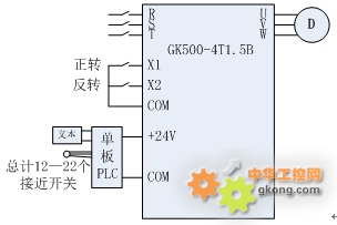

四、 变频器的应用:
1、 变频器的接线图:
2、 变频器的运行命令有单板的PLC给定,确定正转、反转,频率给定方式为变频器的面板电位器;
