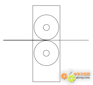

压轧部分:由一台电机驱动,减速箱两个出轴,分别带动上、下压轧棍,通过调整上下压轧辊之间的间隙来控制压轧的压力,满足工艺要求,该部分采由PLC通过Modbus给定,进行速度控制。原理如下

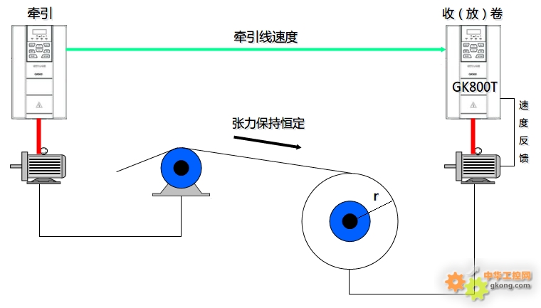

收卷部分:出于成本考虑,收卷部分机械未采用张力传感器,完全由驱动器控制电机完成中心收卷功能。GK800T驱动器,通过设定的初始卷径和牵引的前馈及给定转矩信号,自动计算出当前收卷的线速度,保证收卷和压轧部分之间在任何卷径下张力保持一致。

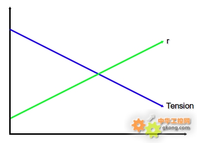

3.收卷过程中转矩恒定会怎样?如下图,根据公式Tension(张力)=Torque(转矩)/r(收卷轴半径),如果收卷的卷径越大,在恒转矩的过程中,材料的实际张力会越来越小,并非恒张力收卷。

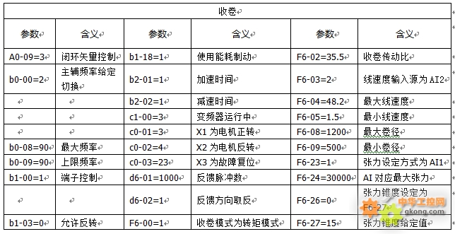

通过设置卷轴初始卷径、系统设定张力和压轧的当前线速度,驱动器可通过内部实时计算卷径,来调整电机输出转矩及转速,达到稳定的张力控制效果。

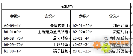

驱动器参数设置如下:
四、结后语
经过简单的调试,收卷张力控制非常稳定,长期稳定运行,获得客户好评。
