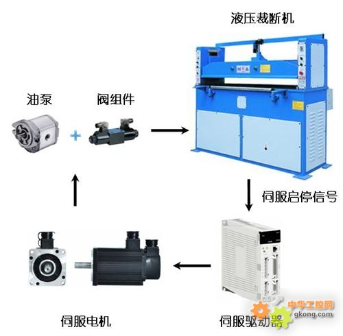

系统方案图:
系统方案介绍:
        该方案主要由CA100伺服驱动器(CA100-F12RAP)、CM100伺服电机(CM105-180F22120A1CN)、油泵、阀组件等液压部件及相关机械装置等构成,取消了原系统的飞轮装置。基本工作原理为:CA100伺服驱动器驱动CM100伺服电机,并通过联轴器带动油泵转动,伺服的启停由液压裁断机的控制系统给定,在送料停歇阶段,伺服电机处于停止状态,以减少电能的损耗。

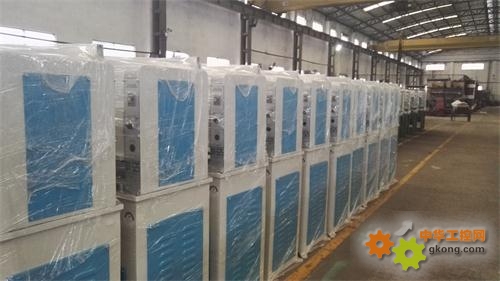

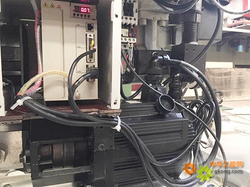

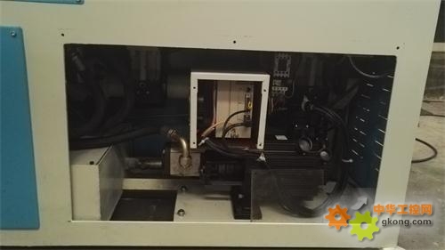

裁断机现场图:
