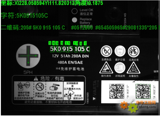

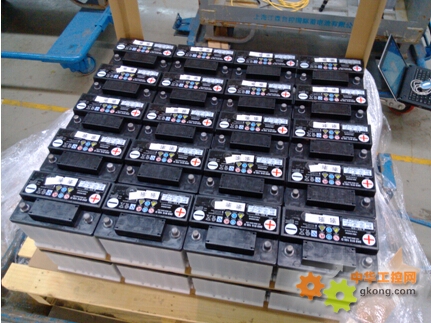

    应用视觉系统对汽车蓄电池型号区分和定位的作业流程是:1)蓄电池分布在托盘上,呈5层排列,叉车工需要通过叉车把蓄电池从货车中取出放到指定位置,机器人通过视觉定位每个托盘上的蓄电池,进行定位抓取,然后把不同型号的蓄电池放入到不同的滑道中,以自动区分型号,为下一步生产做准备;2)视觉系统根据到位的产品,首先通过每个蓄电池上的标识卡片来读取蓄电池型号,来区分产品型号,然后读取区域内的二维码,其次是定位蓄电池的坐标和角度,并把这些数据发送给机器人。
    但是,在汽车蓄电池型号区分和定位中,应用视觉系统存在诸多问题:1)产品的表面反光问题,蓄电池表面的标识卡片是人工贴上去的,所以反光区域不确定;2)叉车工在放置托盘的时候,位置不确定问题;3)最后一层的蓄电池颜色和托盘底部的颜色很接近。

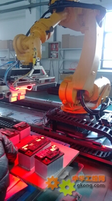

    在测试中,当一批蓄电池从货车上卸下来之后,工人使用叉车把码垛在托盘上的蓄电池放到指定的位置,机器人带动视觉系统到初始位置,机器人给出触发信号,In-Sight 1402视觉系统来找到每个蓄电池的位置。
    而要实现机器人的自动抓取,就必须每次把产品的准确位置发给机器人,使机器人调整到准确位置实现自动抓取堆垛。In-Sight产品的PatMax功能很好的解决了这个问题。只要检测的产品在其视野范围内就可以实现准确定位。
    康耐视的PatMax图案匹配技术经过编程,可识别托盘中的每个蓄电池,并使用定位器工具来精确确定蓄电池中心的位置。通过检查蓄电池中心的特征以确定中心旋转的角度,字符读取工具可有效的读取蓄电池上的字符。然后,系统将此信息传给机器人的控制器。机器人旋转其腕部使其与蓄电池转动的角度保持一致,接着机器人引导抓手对准蓄电池边界,只需1秒即可把蓄电池稳定抓起。

    产品来料时的情况
    机器人和视觉工作的状态
程序调试显示图片
