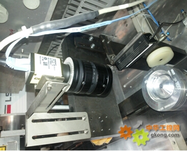

    康耐视工业相机进行漏工序和环槽铝屑的检查。

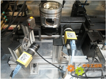

    康耐视工业相机进行分组信息和二维码读取,以确保包装正确和产品的可追溯性。

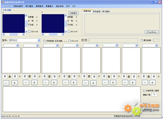

程序主界面
