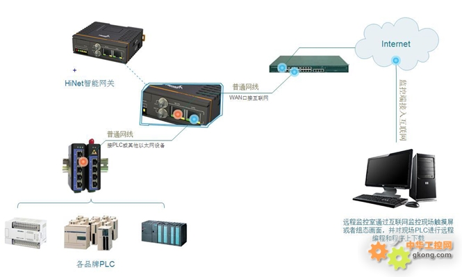

二、远程监控技术与PLC结合的方案设计
首先根据被控对象的工作过程,使用华辰智通的HDRS(设备远程监控物联网)云平台创建对应的设备账号,其次对需要监控设备的参数进行设置,再通过华辰智通的硬件HiNet工业智能网关与PLC通过有线或3G、wifi等无线方式与PLC建立实体连接。最后通过Hinode windowns Client客户端和PLC编程软件实现对被控对象的实时监控和编程调试等远程操作。
