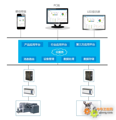

四、系统架构图
系统包含运行监控、运营管理和系统管理等功能。
